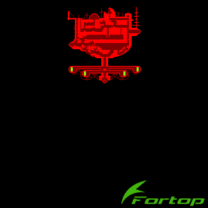

    я тут картинки посмотрел
    или ты их обрезаешь?
ID:	37547   Нажмите на изображение для увеличения.
ID:	37548   Нажмите на изображение для увеличения.
ID:	37549   Нажмите на изображение для увеличения.
    Изображения Изображения
    С уважением,
    Jerri / Red Triangle.
  6. #146
    goblinish
    черным можно пожертвовать немного.
    к тому же, в чем удобен фон, а не бит в цвете - имхо проще забить байтами как "горячую зону", например выход из уровня, когда зайдешь в телепорт. легче в цикле воткнуть проверку, чем писать череду проверок на попадание участка памяти. Это не касается самого кода, конечно же. заодно, гемор с лифтом можно изменить, только сейчас в голову пришло.
