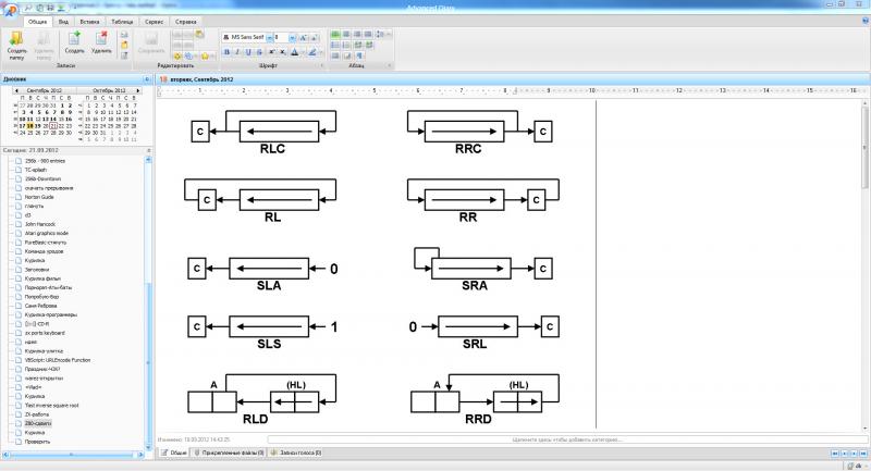

    SLL не используй. ТЧК. Он работает неправильно (не так, как я на картинке показал). Он работает как полный аналог SLA, только SLA заносит 0, а SLL 1 в младший бит, Blade правильно написал.
    Я даже не знаю, зачем может понадобиться такой сдвиг, честно говоря. Он не логический и не арифметический, ну баг и есть баг.

    В Анриле оно называется SLI (Shift Left and Increment).

    Shadow Maker, кстати да в младший бит заносится 1
    Угу, я забыл про этот баг в Z80 и что по этой причине SLL в SLI переименовали.

    ссылку не сохранил, но гляньте на скриншот. еще больше схема позабавит.

    На схеме SLS = SLL = SLI в Z80, вроде правильно всё показано.
    как я уже сказал, мнемоника не устраивает, но суть не в этом. надо собрать доки, которые есть и собрать сдвиги в одно.
    SLL,кстати, в одном из журналов еще более невнятно расписан.
