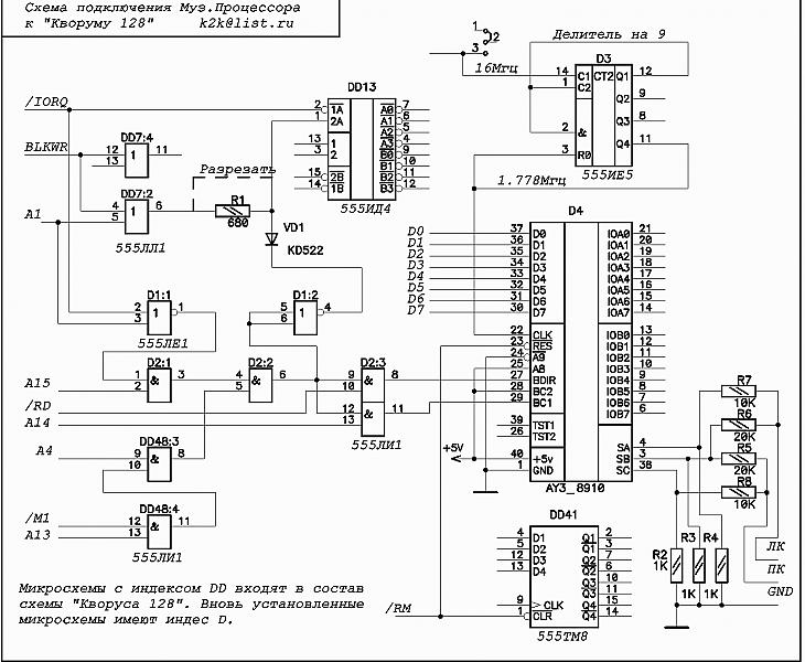

    Схема подключения муз.процессора к Кворуму 128:

    Распаял музыкальный сопроцессор, все по схеме никаких ляпов, включаю и.... шахматное поле , на ресет реагирует и все.
    С перепугу все вернул на место, AY убрал, результат не изменился
    Кворум на БМК и если накрылась эта микруха, то всё, туши свет?
    Я вроде подумал, что ПЗУ отвалилась (на Пентагоне с таким на днях сталкивался) панелька там стоит хреновая, но контакт есть
    Без ПЗУ матрас из вертикальных черных линий разной толщины, то есть через одну, тонкая, толстая и т.д.
    Короче сорри за панику, панелька под ПЗУ г-но полное, немного доработал её и все поехало, зря тока сопр скинул....

    1. На схеме подключения муз-сопра, что ты дал есть елемент DD48, но на схеме что у меня и на плате нет вообще микросхем ЛИ1.... За исключением какой то дароботки и ЛИ1 висит рядом с ПЗУ, которая у меня одна... Может у тебя какая то схема другая? Или у меня порезы где есть, я только 2 нашёл блин
    2. Подключил музыкалку, не работает... просто мигает бордюр и папер в инверсе...
    Рядом с ПЗУ на плате кверху ножками приклеен корпус именно ЛИ1 - это и есть DD48.
    Два элемента в нем задействованы, а два свободны, их и надо использовать.
    Ну вот, ты ещё и видел эту машинку...
    Что это за DD48? Схема включения есть ? И зачем оно надо вообще?

    Сегодня подцепил муз сопроцессор к своему Кворум 128, все отлично работает. Единственное, что DD48 у меня на плате не было, так что пришлось добавить еще одну 555ли1. Огромное спасибо caro за предоставленную схему и Petr0vу, за разведенную печатную плату.
