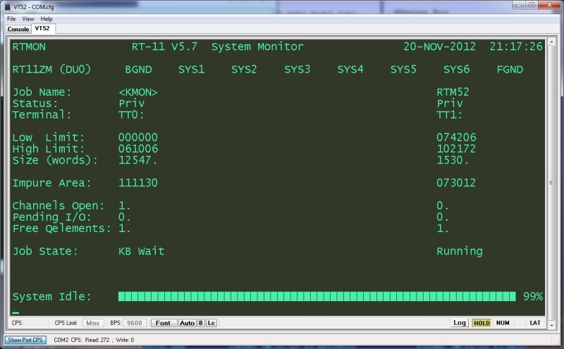

    Обновилась текущая сборка эмулятора терминала типа VT52: VT52_20.11.12_17-44.
    Изменения:
    1. Теперь табуляция не стирает содержимое экрана, не перемещает курсор дальше последнего столбца и после 72 столбца смещает курсор только на одну позицию вправо.
    2. Теперь при KeyboardControlling = 0 нажатия на клавишу <Scroll Lock> в окне терминала не изменяют состояние её лампочки на клавиатуре.
    3. Из файла Terminal.ini удалены настройки шрифта по-умолчанию:
    FontSize = 0
    FontFace = "Courier New"
    4. В файл Terminal.ini добавлены настройки кодов клавиш [Pad_Dot] и [Pad_Enter] для режима цифровой клавиатуры:
    ANSI_STR_FOR_KEY[Pad_Dot]   = "."
    ANSI_STR_FOR_KEY[Pad_Enter] = "\015"
    5. В файл Terminal.ini добавлена константа Xoff_Indication_On_Hold_Button, задающая отображать или нет на кнопке HOLD текущее состояние Xon/Xoff:
    Xoff_Indication_On_Hold_Button = 1
    6. Добавлена поддержка управляющих кодов включения и выключения псевдографики "\033F" и "\033G" с поддержкой отображения единственного символа псевдографики VT52 - "Solid Rectangle" ( код 0141 ).

    VT52_20.11.12_17-44
    Теперь RTMON, K52, EDT, NTD смотрятся по человечески.
    Для полного счастья осталось две вещи:
    • возможность превратить кнопку <ScrollLock> в честный аналог <SCROLL>
    • возможность включения workaroundа для программ которые пытаются включить VT52 режим
    Кстати курсор у меня не получилось большой сделать - толи не там писал толи что. И настройки эти в файле аж в трех местах обнаружились
    Последний раз редактировалось form; 20.11.2012 в 18:32.

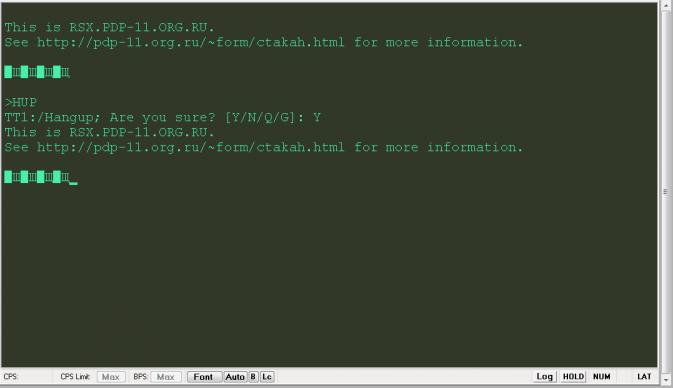

    Кхм.
    Попробовал связь по IP.
    telnet не поддерживается ;(
