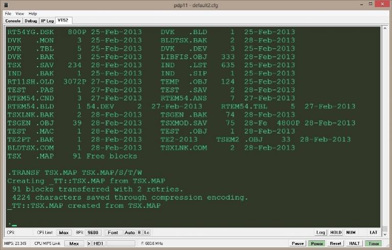

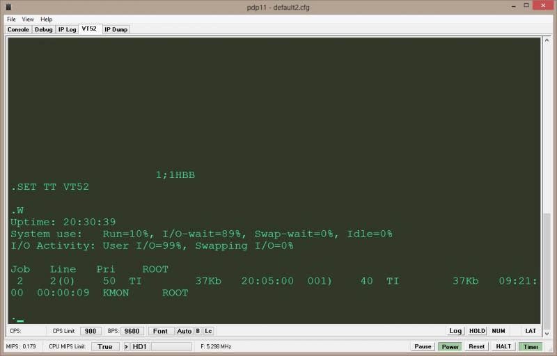

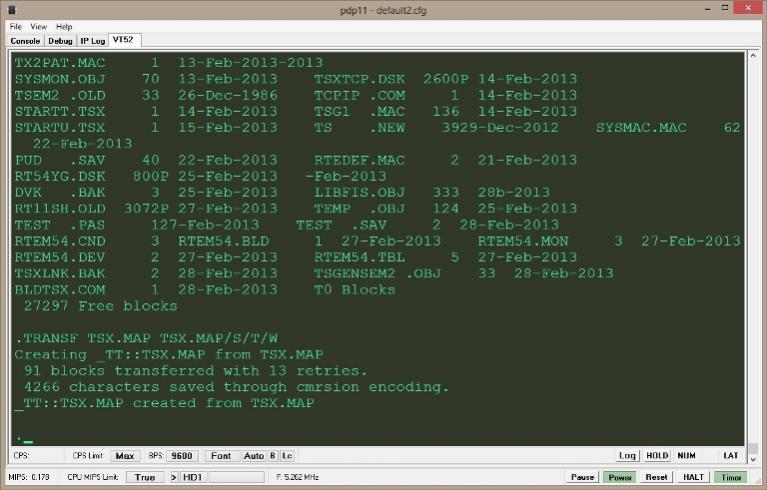

    Попробовал связаться с TSX через IP с помощью VTCOM и передать файлики. Использовался конфиг default2.cfg.
    Для работы конечно непригодно из-за потерь символов, но файлы вполне терпимо передает... Попробовал эмулятор на максимальной скорости - потерь меньше и на true - потерь больше...
    В какую сторону символы теряются по IP - на передачу из эмулятора, на приём в эмулятор или в обе стороны ?
    По идее - на приём символы теряться не могут в принципе, потому что у эмулятора DL-порта не эмулируется оверран и все принятые по IP байты обязательно будут переданы программе RT-11, читающей байты из DL-порта.
    Потеря на передачу (в теории) может происходить только на другой стороне IP-канала. Все отправляемые в DL-порт байты упаковываются в TCP-пакеты и отправляются адресату.
    По картинке видно - на прием в эмулятор.
    Передача через IP вообще головная боль. Когда соединял удаленный ДВК с E11 приходилось повозиться. Я думаю проблема в том, что символы при передаче по IP группируются в блоки и фигачат этими блоками. А вообще - фиг его знает.
    Если просто телнетом подключиться - все работает отлично.

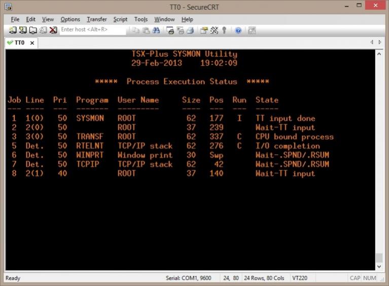

    По VT52 эмулятору - обнаружено, что если подключить его через COM порт как терминал к PDP-11, PUD очень плохо реагирует на стрелки, но прекрасно работает с односимвольными клавишами. С K52 кажется (но точно не помню) тоже проблемы были. Это на уродском USB<>2COM, раньше вроде не было проблем когда был обычный порт.
    ---------- Post added at 19:55 ---------- Previous post was at 19:54 ----------
    Да, по VT220 (SecureCRT) все отлично - SL, KED...

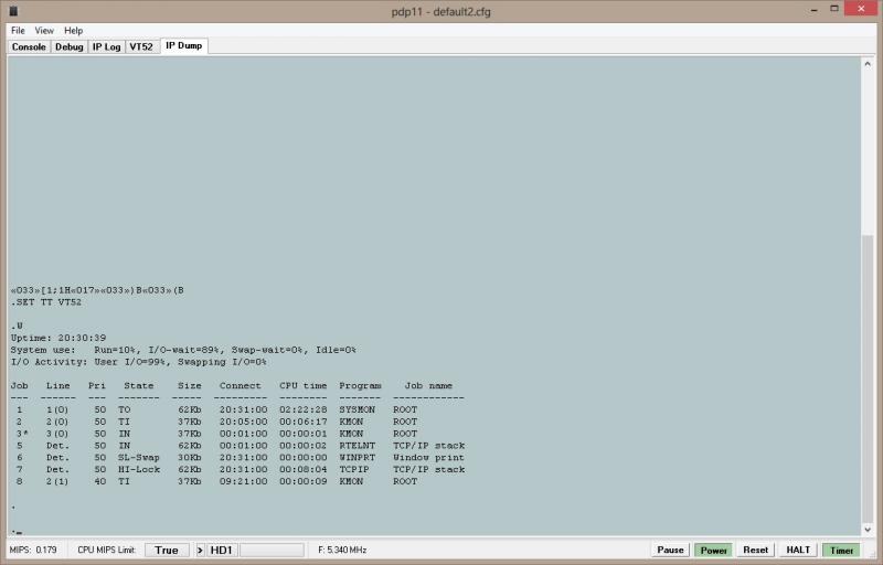

    Но теряться они должны ещё до упаковки в TCP-пакеты на передающей стороне. Модульный API в принципе пока не умеет терять байты.
    Можно добавить в конфиг ещё одну консоль и увидеть дамп того, что принимает IP_Adapter:
    [objects]
    IP_Dump	 = Ядро:Console
    [links]
    IP_Adapter > IP_Dump
    [IP_Dump.ini]
    TabTitle =
    InitialStateOf[StatusBar]  = 0
    SaveChangesFor[StatusBar]  = 0
    InitialStateOf[ControlBar] = 0
    SaveChangesFor[ControlBar] = 0
    InitialStateOf[Log]=0
    SaveChangesFor[Log]=0
    DumpMode=1
    Изменяя параметр DumpMode можно получать разные виды дампа.
    Если на выходе IP-адаптера уже не будет части байтов - значит (скорее всего) именно так они и были упакованы в TCP-пакет на передающей стороне ( можно это там как-то проверить? ).

    Проверил - теряется в эмуляторе.
    Точнее (это и раньше было понятно, забыл уточнить) - не в самом эмуляторе, а в RT-11.
