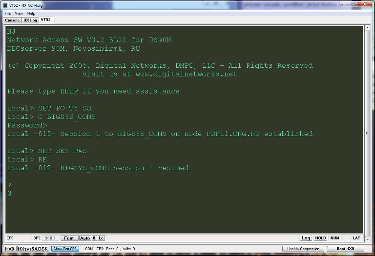

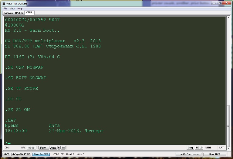

    Опробовал загрузку с HX через консоль, подключенную через DECserver - пашет. Один минус, что-то сделать с сессией после подключения уже нельзя - надо с соседнего терминала отцеплять
