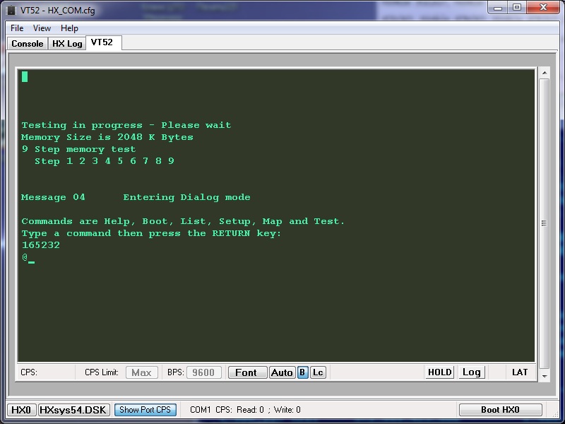

    В приложении - вариант терминала, у которого мультиплексор HX транслирует (я надеюсь) команды потока байтов BreakOn и BreakOff со входа TTY на безымянный выход.
    Посмотрим вечером.

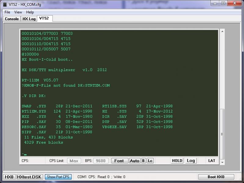

    По умолчанию HX, XM, etc...
    Запустил XM с HX...
    DIR, загруженный в верхнюю память, показывает каталог.
    Драйвер не оптимизировал, так, попинал слегка от нефиг делать
