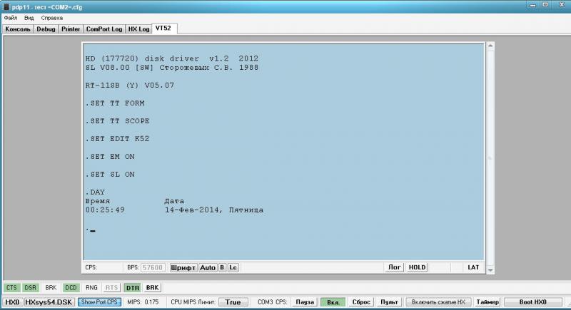

    Долго не мог понять почему HX не грузился. А ларчик то просто открывался. Вот почему загрузка шла только когда я отрывал папку VT52.
    Оказывается для полного слияния PDP11+VT52 одного конфига мало. Надо перебрасывать файлы UKNC-style Loader.odt и Boot_RT-11_from_HX0.bin, ну и соответственно HXsys54.DSK.
    P.S А лучше всё перебросить (ну кроме VT52.EXE конечно) чтоб потом не наступать на те же грабли.
