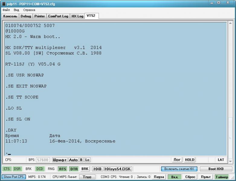

    Сделано! Конфиг назвал PDP11+COM+VT52.
    PDP11 использует COM2
    VT52 использует COM3
    Оба должны быть соединены нуль модемным кабелем либо виртуальным com0com драйвером.

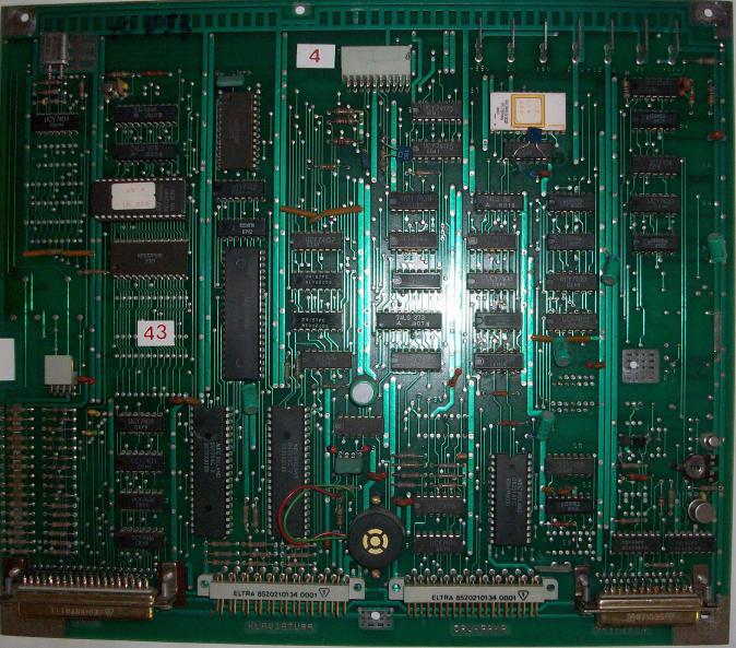

    Я так понимаю от 15ИЭ-00-013 прошивки у вас есть.
    В СМ7209 там одна ПЗУ впаяна, вторая в панельке. Которая впаяна там основная программа+ASCII во второй КОИ7 я так думаю. Но сначала прошивку попробую поискать в сети, если не найду придется ПЗУ выпаивать.

    Прошивка СМ7209 микросхемы М27128AFI
    На наклейке написано: 900 М7 V.00
    Позже считаю 2ю когда выпаяю.

    Прошивка СМ7209 микросхемы К573РФ5
    На наклейке написано 900 М3(8?) GZ1(I?)
    Фото платы:
