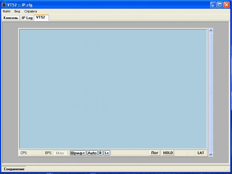

    hobot, писал с телефона, сбивчиво немного получилось) Хочется простого - сейчас для загрузки реальной машины в эмуляторе vt52 есть кнопка Boot HX0, которая засылает начальный загрузчик через одт и бутает машинку. Идея чтобы бут шел не только с hx0, а с текущего выбранного диска (там, где образ можно переприцепить, снизу, в строке статуса, нувыпоняли надеюсь). Не критично, но было бы приятно) Может быть такое уже Patron давно реализовал, да я просто не в курсе как этим воспользоваться...
    в vt52 нет кнопки, кнопка есть в HX_Server а рядом кнопка для выбора образа, нажимаем на "Boot HX0" появляется список HX0= HX1= и т.д. выбираем нужный и кнопкой что правее выбираем образ для этого номера.

    Не только есть, но и есть в конфигах по умолчанию для HX.

    Взято отсюда http://zx-pk.ru/showthread.php?t=200...l=1#post858047, покажите пожалуйста где тут кнопка
