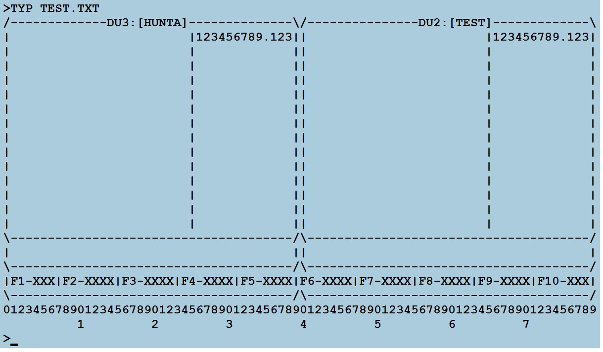

    Пояснение - я сейчас продумываю аналог NC - было бы удобно использовать такие псевдографические символы для рисования правого левого окна в стиле NC, Far. Тут правда встаёт проблема работы на реальных устройствах (ДВК, УКНЦ и т.п.) и эмуляторах - хотя в принципе она решаема - если знать - есть ли эти псевдографические символы - и какие у них коды.

    Имеется в виду, какие символы псевдографики родного VT52 предлагается выводить дополнительно к уже эмулируемым. У родного VT52 нет символов псевдографики для рисования таблиц, поэтому и у его эмулятора - тоже.
    У всех разные, а чаще никакие - на это и есть смысл ориентироваться, используя для таблиц обычные символы "|", "-","+",":","#". Такая программа будет одинаково работать на всех терминалах и их эмуляторах.

    Мне доводилось видеть на ДВК примерно такое оформление экранных таблиц:
    +-\_DEVICE_/-+
    |     DK     |

    Библиотека NDT, на которую я буду ориентироваться, позволяет сделать описание терминала. Всё это можно загнать в него (в описание) (и даже хранить отдельно в виде текстового файла для простоты настройки). Но в Вашем эмуляторе VT-52 можно сделать красивый вариант
    Перепробовал множество разных
    Матерился я долго и изощрённо, пока не напал на эмулятор Патрона. Жалко, тогда не было эмуляции ВМ3 - восстановление бы Кванта начал раньше
    Пристрелка
    http://www.kpxx.ru/KBAHT4C/Snapshots/mdc.jpg
