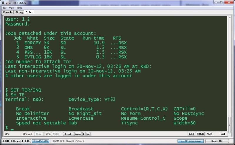

    ...и снова возвращаясь к терминалам. Сделай возможность игнорирования "<ESC>[?2l" - то есть <ESC>[ может включить HOLD SCREEN, но если следом идут ?2l - отключить обратно.
    Это добавит совместимости с софтом который пробует принудительно заVT52ить терминал.
    ---------- Post added at 03:05 ---------- Previous post was at 02:59 ----------
    А-а, кстати RSTS/E который мне сейчас выдал этот самый <ESC>[?2l попросту прав. У тебя терминал отвечает как <ESC>/Z, соответственно RSTS/E справедливо считает, что это VT100 и на <ESC>[ не обидится
    Для пробы на CM7209 сделал SET TERM/INQ - честно определил тип и не засветил HOLD SCREEN.
    Это ответ 15ИЭ.
    Нужно открыть файл Terminal.ini и изменить значение:
    TerminalID_ANSI_STR = "\033/Z"

    Во, теперь не HOLDится.
    кстати, как вы этом форуме картинки под спойлер запихивать?
