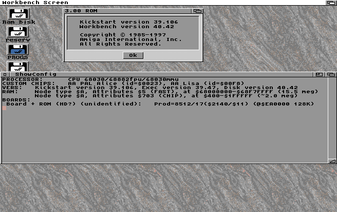

    сильно сомневаюсь, ведь на а500 совсем другая версия. на 1200 у меня вот так.

  5. #34
    15.10.2010
    Витебск, Беларусь
    228
    11 сообщений
    ну тогда просто, такой разброс на выходе пика
    а информация о не работе правой кнопки проверялась на одном и том же переходнике на разных моделях?

    в том-то и дело что работает нестабильно. иногда работает сразу после включения питания, иногда надо подождать минут 5.

    вот вот... после прогрева некоторых чипов ( или емкость которая стоит по питанию той же паулы ) с чем это связано? вполне возможно что после определенного времени емкость эта восстанавливается но опять же она может подкорачивать и тд шину
    2 rico проверь пож со своим правильным переходником игру cannon fodder . это чуть выставит точки над i
    посмотрел модель мыши с которой контроллер нормально работал (изначально) - defender df2330b,с остальными были артефакты выше описанные... в чем трабл? но думается все таки на ами матерь
