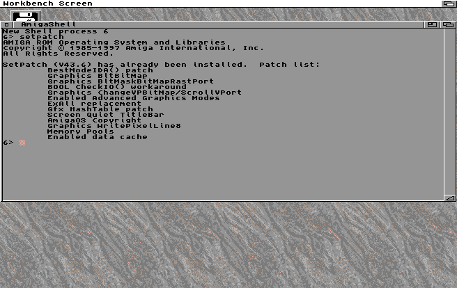

    начинаю думать о глюках софта.
    выбрав в boot меню загрузку без StartUp, ввожу LoadWB/EndCli
    WB загружен и на правую кнопку не реагирует (даже спустя 15мин).
    вызвав меню по кнопкам (rA+Alt) выполняю SetPatch и о чудо сразу после этого менюшки по правой кнопке видны.
    пробовал менять rom (через blitzkick 3.0/3.1) разницы никакой.
    картинку снял после с текущей системы (на VGAмониторе)
    Последний раз редактировалось goodboy; 14.12.2012 в 11:03.

    на всякий случай глянул версию платы самой амиги - у меня 2B

    ещё раз объясняю что если не выполнять команду SetPatch
    WB на правую кнопку (оптика через контроллер) не реагирует, а вот с классической мышкой - реагирует. вряд-ли что-то зависит от модели мыши - кнопки они и в африке кнопки, но сдаётся мне контроллер что-то не то шарашит на этот 9ый пин и бедная Паула не может толком понять что за устройство ей надо опрашивать.
    контроллер посылает на 9пин логический сигнал, точнее там выход с ОК, если кнопка нажата то на входе 0, замкнуто на землю, если не нажата то 1, "цепь разомкнута" на выход идет 5в через резистор который находится в пауле. Проблема состоит в том, что выход с пика не в состоянии дотянуть замыкание цепи до 0в, напряжение на нем падает до ~0.2в. С учетом резистора, подключенного в цепь последовательно, напряжение на 36 выводе паулы еще выше. По симптомам, могу предположить это напряжение находится в пределах 0.4в, при этом, учитывая разброс по питанию и пр. параметры, напряжение перехода в нулевое состояние паулы может меняться, отсюда у кого то работает у когото нет...
    з.ы. вскрывать и мерить напряжение на 36 выводе наверное уже не буду, не вижу смысла копать дальше...

    так убрался вроде... включил ами
    интересная ху... выходит... отпаял я свой подтягивающий резистор... в бут меню норм... как и обычно... при загрузке системы... как обычно не работает правая кнопа после пяти минутного прогрева,я запустил программу protracker 4.0b2... самое удивление что по правой кнопе там идет выделение участка паттерна и самое интересное оно заработало...
    выхожу из про тракера, и удивление мое... у меня под вб правой кнопой открываются менюшки... интересен факт,не правда ли запускаю второй cannon fodder... правая кнопа не работает! выхожу в систему меню вызывается странно однако...
    так еще момент... если кто то смотрел исходники про траккера,то заметил что там юзаються все чипы напрямую... интересно опять же учитываем прогрев... только чего (электролита,или самой паулы)? опять же этот cannon fodder... почему?
    2rico под паулу даташита ни у кого нет тк это секрет ее работу можно вычислить только! лог анализатором крутым и кусочками кода асма... это заказная плис потому как там завязано еще и сторонние чипы... и поверь мне что на это уйдут годы а правильнее выразиться это кому то надо... ну вычислишь ты принцип работы... что дальше ?
    где то идет затык,но вот только где... прежде всего анализ участков кода,далее измерения,далее решения этой проблемы
