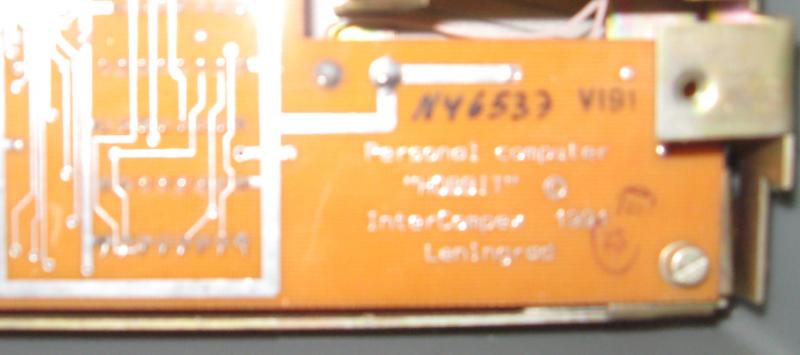

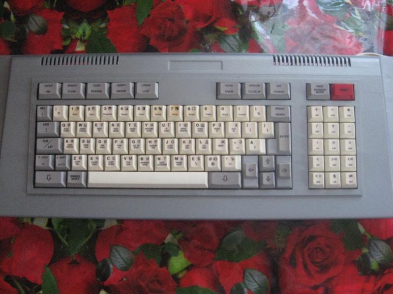

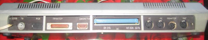

    Здравствуйте,чудесным образом довелось приобрести этот как оказалось легендарный комп по своему исполнению он не похож ни на один виденный мною спектрум или его клон, возможно сможем восстановить историю его появления и дополним материал схемой,несколько фоток ,лучшей камеры под рукой не оказалось к сожалению

    Спасибо за фотки! Да, это по идее тот самый легендарный компьютер http://ru.wikipedia.org/wiki/Хоббит_(компьютер), не менее легендарного Дмитрия Михайлова http://publ.lib.ru/ARCHIVES/M/MIHAYL...haylov_D..html
    Архитектура по своему уникальна, по крайней мере наверное первый серийный компьютер с SRAM на борту. Статья про автора и компьютер есть тут http://zxpress.ru/article.php?id=4022 (thanks newart).
    Жду хороших сканов-фоток, часть микросхем установлена в панельках, перед сканированием неплохо было бы вынуть (есть шанс увидеть часть дорожек), только не забыть что-откуда. Есть желание востановить схему, хотя не знаю насколько реально по двум сторонам и видимость ~75% дорожек, но попытка не пытка. Правда остается еще вопрос с ПЗУ-ПЛМ, но в принципе тоже реально, тем более они не запаяны.

    АУгрика нет,по кнопке Теневая Страница вываливается в Лого-Р,повторное нажатие возврат с момента нажатия.
