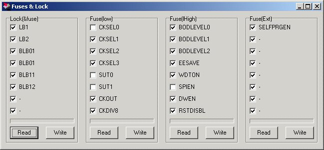

    Вот собрал контроллер дисковвода, что бы можно было создавать AMIGA дискетты на РС из ADF образов.
    Простой самодельный контроллер дисковода для записи дисков на PC
    но что то не могу разобратся с программированим микроконтроллера ATMEGA48. Программирую я через STK500 AVR Studio, автор указывает Fuse Bits для UniProf. Перевёл я всё это через AVR Fuse Calc, но после он даже не запускается, помогите разобратся. Особенно что касается CKSEL. Что тогда выставлять в AVR Studio?
    Спасибо
    Fuse Bits Calc
