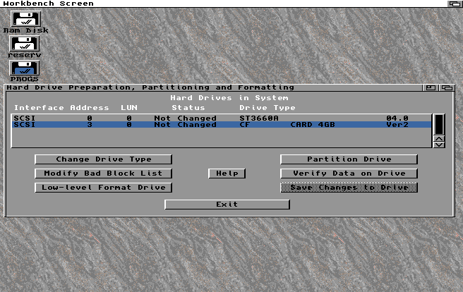

    HDToolBox видит CF ?
    нашёл свой адаптер и карту на 4ре гига - её размер определяется криво,но она работает.
    у меня оказалось даже два адаптера. на одном мама ide40пин, на другом два папы 40/44.
    и три джампера.
    1 master/slave
    2 питание 3.3/5
    3 откуда берётся питание - внешний разъём или с IDE

    Питaниe нa моих пeрeходникaх нaдо подводить отдeльно,тaм eсть вилочкa кaк для питaния 3'5 дисководa.

    Посмотри что бы первый джампер был в мастер, на линии с цф ничего не должно больше висеть. То бишь CF дожна висеть одна на шлейфе, если у тебя не 4ide. Ещё некоторые флешки не могут работать корректно если выставить джампер питания неправильно( например Apacer).

    наверно такая ситуация и называется `полная жопа`. подозреваю что у Слайдера обычный шлейф. у меня 4рка (с диодами)
