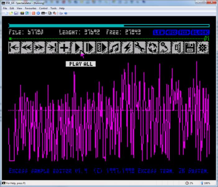

    а есть ли собственно алгоритм вывода и способ обработки звука?
    гляжу на старую дему, фиг пойми, как получали файл.

    Для начала переведи wav в 8bit моно (в любом PC едиторе), после чего отреж заголовок файла, далее в Excess Sound Editor (ZX) переведи в 4 бита (там спец табличка юзается ) и дальше уже пуляй в порт AY.

    goblinish
    гляньте на результат Media Info:
    General
    Complete name : C:\sjasm\67780.wav
    Format : Wave
    File size : 36.8 KiB
    Duration : 4s 624ms
    Overall bit rate : 65.2 Kbps
    Audio
    Format : ADPCM
    Format settings, Endianness : Little
    Codec ID : 11
    Codec ID/Hint : Intel
    Duration : 4s 624ms
    Bit rate mode : Constant
    Bit rate : 64.0 Kbps
    Channel(s) : 1 channel
    Sampling rate : 16.0 KHz
    Bit depth : 4 bits
    Stream size : 36.8 KiB (100%)
    4 бита есть, стерео - нет.разве что заново проделать манипуляции?

    goblinish
    Вот такое ширпотреб вместо сэмпла.
    теперь разобрался, другие сэмплы нормально играют, на EXCESS есть примеры. заморочка, видимо, в кодеке WAV-файла.
    Сколько, по-твоему, занимает один семпл в данном файле?
