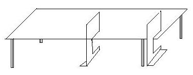

    Я кстати где-то видел фотографии Кая в корпусе от Корвета, а где и не помню, но запомнилось то что плата была установлена так, что разъемы были у лицевой части корпуса В трёх-слотовой плате один из углов вырезан для того что-бы пластмассовая стойка не мешала!
    У меня когда-то давно, в таком корпусе АТМ-Турбо жил в месте с импульсным БП и пятидюймовиком! Все влазило за счет того, что в стойках для для крепления 5`25 дисковода были сделаны небольшие вырезы, типа как на рисунке:
    Действительно, так примерил - два отверстия в корпусе совпадают с отверстиями на плате и вырез подходит... в общем как и все у нас - задом наперед
    Если поставить к заду разъемами - придется корпус пилить:
    Хотя в первом варианте без пилы не обойтись - надо лицевую панель сверлить, чтоб разъемы вывести, ну и как бонус - SD-карта на читалке будет спереди
