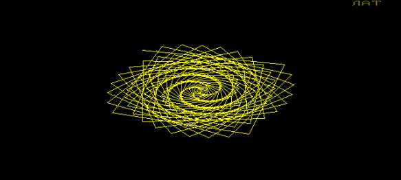

    Talking Бейсик !!! Ура !!!
    2 nzeemin : На харде который вы с Арсением перегнали в образ полно графических исходников для примера и куча разных бейсиков, вот шедевр с того диска (две версии) - красивая вещь получается )))
    10 SCREEN 2 ' ПРОГРАММА 005B.ASC, НИИ НЦ 1988
    20 COLOR 1,1,1
    30 CLS
    40 XC=320
    50 YC=130
    60 ABC=RND(1)*3+.7
    70 PSET (XC,YC),8
    80 FOR R=0  TO 160
    90 A$=INKEY$
    100 IF A$<>"" GOTO 190
    110 A=R*ABC ' ЧИСЛО ВИТКОВ СПИРАЛИ
    120 X=XC+R*COS(A)*1.6
    130 Y=YC+R*SIN(A)
    140 LINE -(X,Y),8
    150 NEXT R
    160 FOR I=1 TO 6000
    170 NEXT I
    180 GOTO 30
    190 SCREEN 1
    200 ?
    210 ? "         ПОСМОТРЕЛИ И ХВАТИТ "
    220 COLOR 8,1,1

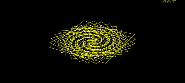

    Побалуйся разными параметрами(коэффициентам ) для функций !!!
    20 COLOR 1,1,1
    30 CLS
    40 XC=320
    50 YC=130
    60 ABC=RND(1)*3+.7
    70 PSET (XC,YC),8
    80 FOR R=0  TO 160
    90 A$=INKEY$
    120 X=XC+R*COS(A)*1
    130 Y=YC+R*SIN(A)*0.5
    140 LINE -(X,Y),7
    150 NEXT R
    160 FOR I=1 TO 6000
    170 NEXT I
    180 GOTO 30
    190 SCREEN 1
    200 COLOR 8,1,1
    210 ?
    220 ? "         ПОСМОТРЕЛИ И ХВАТИТ "

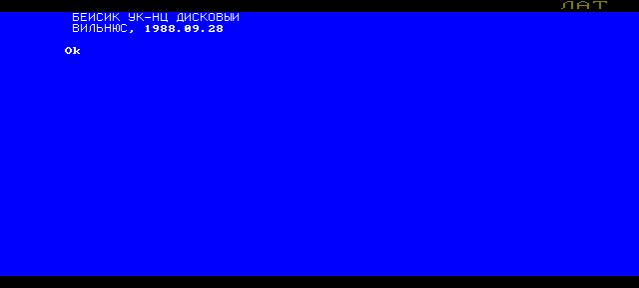

    Thumbs up dbas.sav 59 блоков - дисковый !
    Вот этот дисковый бейсик - самый что называется классический )))
    Поставлялся вместе с УК-НЦ бытовой (не школьной!). Ну и в школах
    он же был конечно )))
    http://www.felixl.com/Uknc_Basic_Manual
    http://www.felixl.com/Uknc_Basic_PgmMan
    http://www.felixl.com/Uknc_Basic_OprMan

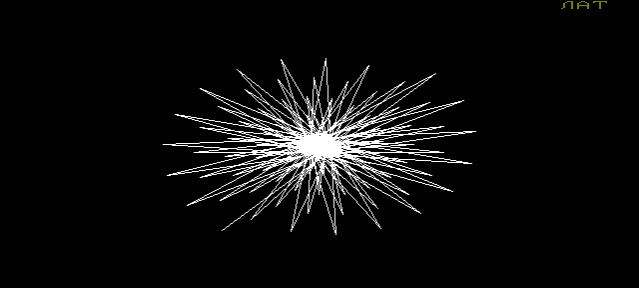

    ещё разочек любуемся программой LINES с дискет Titus'а (ЕМНИП)
    И ещё немного БЕЙСИК графики - всё это уже на форуме всплывало ранее...
    005BM.ASC
