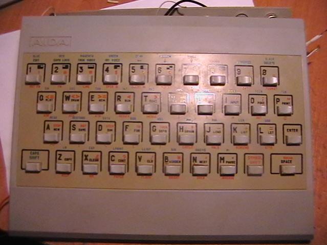

    Вот немного информации:
    _http://speccy.info/Miko-Best
    а вот возможно и фото:
    _http://aukro.ua/bytovoj-kompyuter-aida-i2756162833.html
    31.10.2012
    г. Львов, Украина
    AVN,
    ооо, спасибо! Судя по фотографиям на аукционе, это именно этот клон, и я почти уверен, что это та самая 48К модель. "Miko-Best" у меня явно не было.

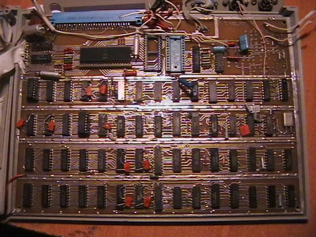

    Приедет AIDA...если там есть ПЗУ..сделаю дамп..
    19.02.2010
    Энергодар
    1,187
    27
    22 сообщений
    Дошли руки до АИДа.
    Дамп пзу. НО походу он не родной..почему-то так кажеться..

    Цитата Сообщение от oracleua Посмотреть сообщение
    Дошли руки до АИДа.
    Учитывая, что внутри Львов-48, вполне нормально, что в ПЗУ обычная 48-я прошивка
    Один корпус АИДА.....
