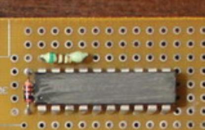

    Друзья, прошу помощи.
    Нужны фотографии нижней стороны платы Желтого Турбо Скорпиона. И чем больше вариантов будет, тем лучше.
    Очень важно понять, какие и куда провода идут от и к турбо-Альтере.
    А так же очень важно узнать номинал резистора, что рядом с ней установлен обычно.
    И идет ли на альтеру сигнал М1, и если да, то на какую ногу.
    Ситуация такова: год назад я угробил турбо альтеру на своем желтом скорпе. После чего плата гуляла по ремонтникам, в разной степени готовым/желающим её отремонтировать. Когда я понял, что ничего не светит, забрал плату от последнего мастера (который мне подкинул турбо альтеру, за что ему спасибо) и по имеющимся фоткам сегодня её за вечер "восстановил" своими силами.
    В результате плата заработала (а раньше даже проц не запускался), но режим турбо отсутствует.
    Заранее спасибо за помощь!

    Можно ли по этой фотке определить номинал резистора?
    510 Ом +-5%, у себя посмотрел для верности

    Есть плата с такой "турбиной" на одной МС и "обвязкой" в виде резистора и диода + еще одна мискросхема с резистом, возле ВГшки. Фото выкладывать?

    null_device, да!!! И просьба резистор померять, если есть возможность.
    Зачем мерить - цветовая маркировка однозначно говорит 5 (зеленый) 1 (коричневый) х 10 (коричневый) -510 Ом. У меня стоит такой же.
