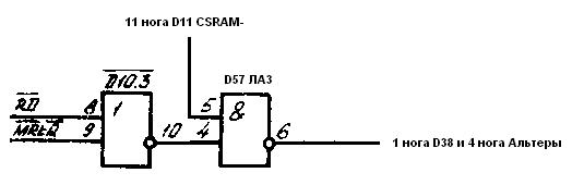

    Посмотрел, что куда вокруг да около когда-то свободных элементов D57 ЛА3.
    На первую ногу D38 ИР22 в оригинале (ИР23 нетурбо желтой плате) идет сигнал CSRAM- с 11 ноги D11.
    При турбировании эта дорожка режется и в её разрыв включается ЛА3 по нижеприведенному рисунку.
Название:	Мутняк с ЛА3.ДД57.JPG

    А если RAS будет нетурбовый, а все остальное турбовое. Оно будет работать?
    ---------- Post added at 23:19 ---------- Previous post was at 21:42 ----------
    Так же определил, что сигнал ТИ, который выходит с 5 ноги D2 никуда не идет, таким образом, получается, что НОВЫЙ "ТИ" выползает с Альтеры прямиком на 11 ногу D2 (где когда-то был старый ТИ, что шел с ноги 5 D2).
