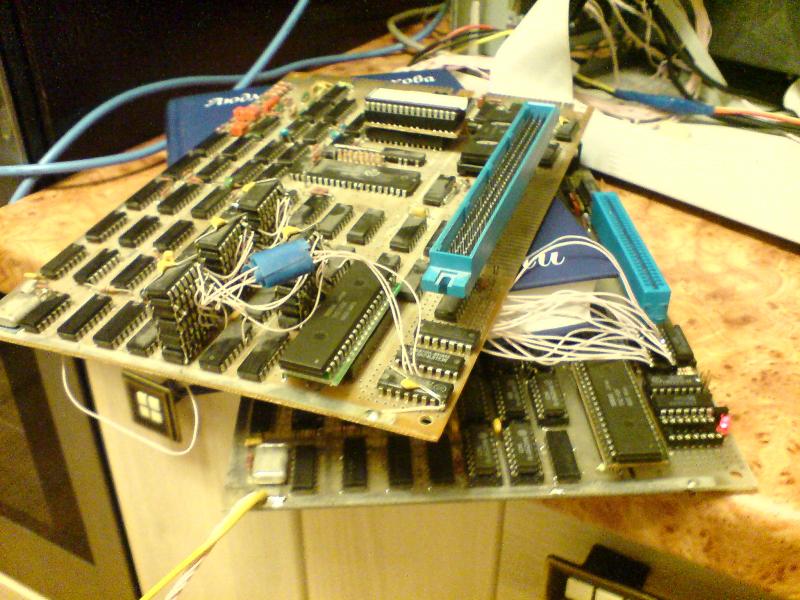

    Благодаря щедрости и доброте LVD (спасибо, Тебе, Вадим!) у меня появилась еще одна желтая (действительно желтая) турбо плата. Сконструляв из 18-ти проводков и одной панельки удлиннитель, я подключил турбину с этой платы к своей.
    ТУРБА ЗАРАБОТАЛА!!!
    Так что, теперь со 100% уверенностью можно сказать, что моя турбина непотребна; возможно, в ней ну очень старая прошивка, возможно, она просто дохлая.
    Orionsoft, аууу! Может, глянешь у себя еще турбинку? Уж больно жалко желтую расковыривать, вроде, работает она, хоть и кривая уже вся.

    Но есть еще одна старинная проблема. Подглючивает дисковод.
    При загрузке (которая одновременно с музыкой) демки FOREVER, дисковод не успевает грузить синхронно с действием, опаздывает (и от турбо режима это не зависит). При этом на всех других платах, что я пробовал, все нормально! Нашел одно несоответствие с эталонной желтой турбо платой - кондером в 150пик не была подтянута к земле 31 нога ВГ. Подтянул, полегчало: теперь при использовании дисковода роботрон, все гуд! а при использованиии тика, тормозит, но не так сильно как без кондера. Эталонная плата правильно работает с любым дисководом.
    Может есть какие мысли?
