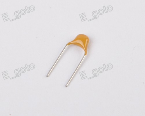

    Кто что впаивает вместо выкушенных КМ-ок?
    Какова лучшая замена, каковы результаты?
    Часто попадаются платы с выкушенными КМ-ами, вот и спрашивается что лучше впаять, что бы восстановить плату?

    Вот такой импорт можно ставить, бывают с короткими и длинными выводами.

    Танталовый?

    Простая многослойная керамика.

    Вот такой как MV1971 посоветовал или наши К10-17Б 0.1...0.15мкф, выглядят так же как и импортные:
    Также можно и КМ5Б, выглядят так же.
    Но бывает у них не хватает длины ножек, тогда запаиваю наши отечественные старых образцов (имеется ввиду форма корпуса), но естественно уже сейчас выпущенные.

    Как блокировочные конденсаторы - пойдет любая "пленочная\слюданая", или "военная керамика". Главное, соблюсти емкость, иначе будет "фильтроваться" не та помеха.
