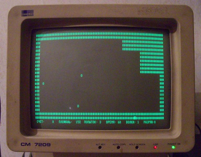

    Разобрал немного архив, выложенный выше. В общем XONIX1.SAV - лучший вариант для дизассемблирования. Видимо самый грамотный и по размеру меньше всех (хотя фич видимо больше). А самое главное - работает через честные директивы и запускается в многотерминальной системе
    Правда задержки реализованы циклами и потому (в отличие от гада который я из RSXного делал) работать на консоли параллельно ему не получится. Но открыть редактором какой-нибудь текст на отдельном терминале и поиграть на консоли параллельно - вполне
    Использует непечатные с точки зрения VT52 символы. Навскидку ткнулся, что-то переделал - окружение показалось. Самого себя не вижу - видимо как раз хашиком был
    На фотке запуск на TT3: в многотерминальной системе...

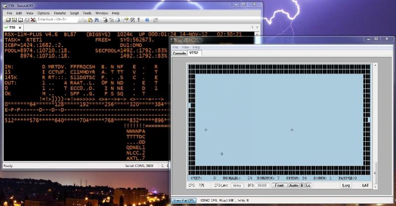

    Начал разбор дизассемблера. По ходу дела возникла потребность запустить чтобы перед глазами было, а перегружаться лень (разборки как обычно делаю в RSX). Запихал в приватный диск RTEM, подцепил эмелятор VT52 на порт - пашет
