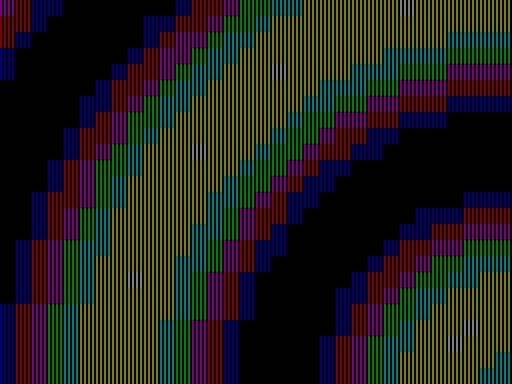

    Эффект очень известный, но вот такие данные(на рис.) загнали в тупик.
    Есть какие-то мысли?

    ну это эффект, который называется interference.
    а его вариация тут:
    http://zeroteam.sk/demos.html
    демка-Sweet Wedding
    Делал нечто похожее, но получилась интересная разновидность..
    Самое грустное, что в части демы кусок памяти забит...
    в архиве кусок как есть, короче..

    тогда формула какая, раз просто?
    goblinish
    похоже вроде бы.. хотя это немного усложняет.
    goblinish
    Цитата Сообщение от krt17 Посмотреть сообщение
    А че усложняет? Такое в реалтайме можно считать, атрибутное по крайней мере. 2 таблички - квадраты и проекция квадратов расстояния на цвет. Вот пересчет второй, да придется чутка по оптимизировать, но с первого взгляда тоже ничего опасного.
    все равно, придется вычисление синуса использовать, что долго.
    goblinish
    смотри
    допустим дельты от центра не превышают по модулю #40 тогда макс расстояние #5B(#40/sin(pi/4) или sqr(#40^2+#40^2)).
    вот табличку в #5B длинной и надо посчитать.
    Готовим заранее табличку color(r) c шагом pi/#100 длинной соответственно #100 и шагаем по ней неким коэффициентом задающим разряженность (в формуле коэффициент a1) для примера возьмем #20 соответственно у нас получится 8 значений ( лучше начинать с a1/2 то есть #10) ими заполняем нашу #5B сначала в прямом порядке потом в зеркальном.
    color (r) заполняется типо так mem(i)=(sin(i/#100*pi+pi/2)+1)*3.5+0.2 где i от 0 до #ff. если 0.2 уменьшить будет больше черного увеличить больше белого.
    Детали интересные, просто я думал в интро 256 байт уместить.
    синус там пригоден для перемещения блоков памяти. так что, может влезть.Самое интересное, это процедура вычисления синуса без калькулятора, она гораздо быстрее.
