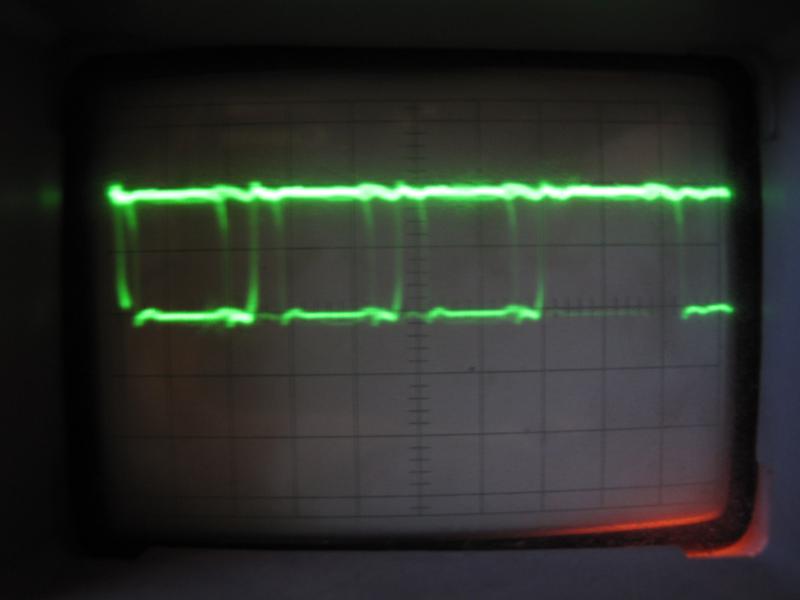

    Долго не писал. На D29 выходы работают, хотя видно, что её перепаивали. D27 и D28 заменил на 74HC257, на выходах появился сигнал.
    Потом я проверил, работает ли запись в видеопамять. Восстановил работу регистров D32 D33, а D31 наоборот заблокировал. Подал +5В на вывод 1, на выходах D31 и входах "data in" РУ6 появился постоянный "1". В результате на выходах РУ6 - белиберда. После двух-трех нажатий на RESET белиберда пропадает, появляется стабильный "1". Две РУ6 не работают - ноль на выходе, белиберды тоже нет.*После выключения/включения снова ерунда на выходах шести рабочих РУ6, для появления стабильного "1" нужно несколько нажатий RESET.
    Разблокировал регистр D31, на четырех выходах появился переменный "1", на остальных - стабильный ноль. По идее, так и должно быть. На выходах рабочих РУ6 ситуация такая: там, где должен быть "1" - мусор, а там, где "0" - нам на выходе "0".
    После нескольких сбросов - мусора меньше, но стабильного "1" не появляется. Хотя вроде должен, поскольку в содержимое ячеек памяти пишется только "1".
    Вопрос: это нормально, что для появления нормального сигнала на выходах РУ6 нужно несколько раз нажать RESET?
    Добавил фото. Первые две -- это выход РУ6 до нажатия ресет. Следующие две -- это то же самое, если отрезать дорожку, которая идёт далее на D32 и D33. Последняя -- это постоянный ненулевой уровень на одном из входов D32 и D33 после отрезания их от выхода РУ6.
    Точно там 1 ? Посмотрите осциллографом какой уровень, сколько вольт ?
    Получается, что входы РУ6 неподключены, для РУ6 это вовсе не 1.
    Сейчас нужно добиться чтобы на экране появилось хотя бы содержимое памяти после включения. Замкните сброс постоянно и что будет на экране ?
    Однородное поле не должно быть, все равно в памяти при включении хаотичная информация и она должна быть на экране.
    Если есть вопросы - пишите на tetroid собака inbox точка ru
    Возможно, я неясно описал то, что сделал. Я отрезал дорожку, идущую к ноге 1 D31 (555ИР27 в моем случае). Исходно на ней земля, я подпаял +5В через резистор 680 Ом и заблокировал работу регистра. Выходы идут на входы data_in РУ6. В итоге после включения или сброса на выходах D31 устанавливается "1". Осциллографом где-то 4 или 5В, могу посмотреть точнее. Почему устанавливается именно "1", я не знаю. Возможно, так устроена микросхема, что после подачи питания на неё выходы устанавливаются именно так.

    Если ИР27, то вполне возможно что все выходы в 1, я предполагал что стоит ИР22.
    Я предлагаю пока отвлечься от такого глубокого копания этого узла и посмотреть что все таки на экране. Надо сначала добиться чтобы на экране было изображение из памяти без записи туда процессором, чтобы она отображалась как она есть при включении питания. Насколько я понимаю, сейчас экран чистый одного цвета ? Можно его сфотать при замкнутом сигнале сброса ?
