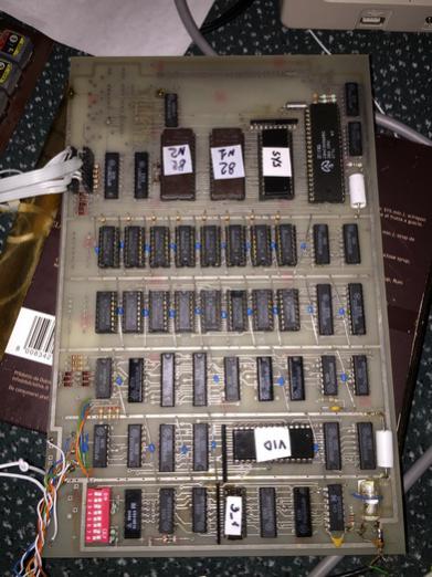

    08.08.2015
    13
    Продолжаю налаживать "ПЛМ-Автоматика". Пробовал шить Xeltek-ом: не получилось ни РЕ ни РТ (похоже алгоритм другой). Раздобыл "Стерх" и прошил обе РТ и РЕ. Теперь проблемка: как видео посмотреть на телевизоре, кварц 14 МГц -соответственно частоты ни КС ни СС нестандартны. Что посоветуете? Чтобы получилось СС 15 625Гц в моём случае надо кварц на 13.45МГц.
    02.06.2009
    Искитим
    1,275
    OldAlex, доброго времени суток
    сейчас посмотрел (у меня 2 платы плм-автоматика).
    одна (старая и убитая) совпадает со схемой выложенной выше.
    на второй отличается разводка в районе микросхем ЛА3 и ЛП5. со схемой не совпадает.
    судя по схеме ла3(D54) в инверторном включении(pin 9,10,8) инвертирует цвет bright

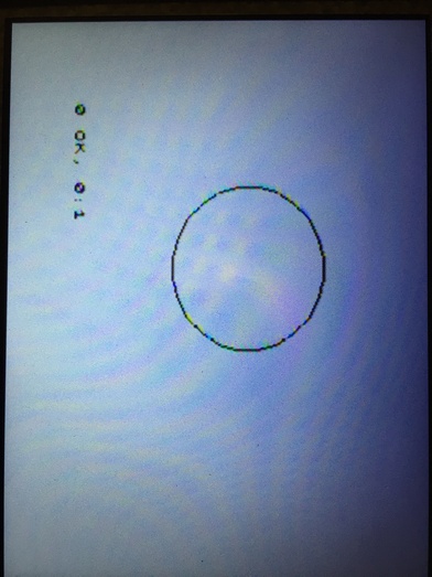

    08.08.2015
    13
    СпасибоAHTuXPuCT, похоже у меня разводка не совпадает с выложенной схемой: 15 нога регистра D43 идёт на 14-ую КП11 (D47) и с неё же (15 нога ИР23 ->на инвертор на ЛА3 9,10 ноги -> на 13 ногу КП11 (D47)
    ЗЫ Инвертора ранее не было и 13 КП11 нога висела в воздухе. Не понятно как правильно должно быть :-(
    ---------- Post added at 19:58 ---------- Previous post was at 19:52 ----------
    При включении с инвертором на ЛА3 подключаю к пал кодеру на MC1377 (самоляп) и телеку. Вижу чёрный paper и надпись Sinclair(ink) жёлтым цветом.
    ---------- Post added at 20:03 ---------- Previous post was at 19:58 ----------
    А существует ли какое нибудь описание в каком положении д.б. DIP switch при подключении к различным телевизорам /мониторам ? ZXKit01 у меня нет. Заказал у китайцев RGB->VGA месяц ждать придётся
    08.08.2015
    13
    Ну вроде победил видеоформирователь...была протрава в печатной плате от видео РУ6 (D0) к регистрам D42 D43 плюс припаял по схеме синхросигналы КС и КК от РТ к выходу цвета на ЛП5(D54). С DIP-ом немного поигрался -инверсию убрал. Теперь магнитофонным интерфейсом буду заниматься. Спасибо за поддержку!
