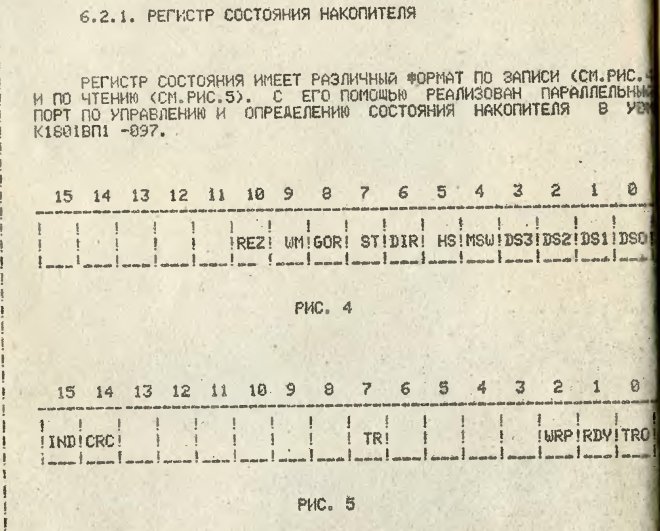

    Бит 14 CSR сбрасывается по INIT и обновляется при пропуске требования. А сбрасывается ли этот бит при выполнении требования или когда-то ещё ?
    Если этот бит установился, то в режиме чтения не сбросится, так и будет установленным, пока его не сбросят битом GOR. В режиме записи он устанавливается при пропуске требования, т.е. при начале записи CRC.
    А вообще схема такая, что черт ногу сломит. Сложно вникать во все.

    И ещё вопрос - регистр данных обнуляется по INIT ?
    ---------- Post added at 21:32 ---------- Previous post was at 21:27 ----------
    Но при начале чтения - бит 14 уже должен быть сброшен, значит - он должен сбрасываться и при переходе из режима записи в режим чтения.
    Хотя нет. Пока не прочитан маркер - контрольная сумма чтения некорректна, поэтому нет смысла сбрасывать бит 14.
    Нет не обнуляется, это хорошо видно по схеме. Соответственно ни регистр чтения данных, ни регистр записываемых данных.
    Кстати, насчет бита 14, по схеме видно, что он имеет два источника, в зависимости от того, в каком режиме находится контроллер - чтения или записи. Собственно получается, что если он установился у нас в режиме чтения, потом перешли в режим записи, записали несколько слов с удовлетворением требования. При переходе в режим записи он (бит 14) очистится. Потом перейдем в режим чтения, и бит 14 снова установится.

    Ещё вопросы по работе 1801ВП1-128.
    1. Когда при записи пропущено требование - на диск пишется контрольная сумма. Но что 1801ВП1-128 делает потом:
    1.1. Переходит в режим чтения.
    1.2. Переходит в режим поиска маркера.
    Остается в режиме записи и продолжает писать нулевые данные.
    Ещё вопросы по работе 1801ВП1-128.2. Что произойдёт, если при получении требования в режиме записи - выполнить
    чтение регистра данных вместо записи:
    Запись прекращается немедленно (так же nWRE сразу выставляется в высокий уровень), потом переходит в режим чтения, но неполноценное - не ищется маркер и не обнуляется CRC по приходу маркера. То есть полноценно прочитать следующий сектор без инициализации битов GDR не получится.
    Насколько немедленно:
    1. Дописывается на диск младший байт из сдвигового регистра, а вместо переноса в сдвиговый регистр старшего байта - начинается чтение.
    2. Дописываются на диск оба байта текущего содержимого регистра данных и только потом начинается чтение.

    Ещё вопрос - по пропуску "синхробита" при записи.
    Программа форматирования пишет на диск четыре байта: 0xA1,0xA1,0xA1,0xFE с установленным в CSR битом WM. В каких байтах при этом происходит пропуск "синхробита":
    1. Только в байтах 0xA1.
    2. Только в первом записываемом байте из каждого слова.
    3. Во всех байтах, записываемых с битом WM в CSR.
    ---------- Post added at 15:03 ---------- Previous post was at 14:17 ----------
    В режиме записи бит 14 устанавливается при пропуске требования, т.е. при начале записи CRC.
    По логике работы программы форматирования - этот бит должен сбрасываться, а генератор CRC перезапускаться то ли после каждого перехода бита WM из 0 в 1 при котором в сдвиговом регистре находится байт 0xA1, то ли просто после каждого попадания при записи байта 0xA1 в сдвиговый регистр, если при этом установлен бит 14.
    Записав заголовок сектора - программа форматирования ждёт установки бита 14, чтобы была выполнена запись CRC, потом без единого перехода в режим чтения - пишет промежуток, маркер данных, данные и затем повторно ожидает записи CRC:
    Немедленно и сразу. Может записаться только несколько бит.
    Во всех байтах записываемых с битом WM, но получится только в 0xA1, т.к. в 0xFE отсутствует требуемого количество нулевых битов (ноль после нуля).

    Понятно, что в ходе записи маркера данных - бит 14 сбросился, а генератор CRC перезапустился, но обязательно ли для этого устанавливать бит WM и сработает ли такой "перезапуск" до записи CRC - не понятно.
    Битов 14 целых два - один для режима чтения, другой для записи. И отображается в регистр состояния тот, в каком режиме находится контроллер. Vslav уже вроде писал, что расчет CRC при записи начинается при попадании 0xA1 в сдвиговый регистр, а бит WM нужен, чтобы при записи выполнить необходимые пропуски синхроимпульсов.
    По поводу комментариев, они не всегда могут быть верные, т.к. когда я разбирал работу ПЗУ УКНЦ, а далее и фирмваре КМД ДВК, то писал так, как понимал на тот момент работу 1801ВП1-128, документации не было, и все приходилось додумывать самому. Кстати по адресу 5300 правильный комментарий, о том, что CRC начала записываться.
