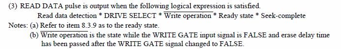

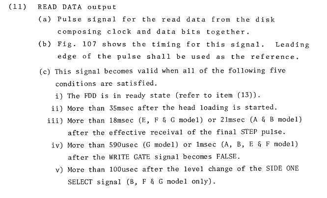

    Стандарт на интерфейс дисковода надо смотреть
    Похоже, я уже нашёл нужное место:

    Отсюда: FD-235HF-C891.pdf
    А вот цитата отсюда: FD55_Spec.pdf
    Получается что если импульсов RDATA не будет, то установка GOR при записи никак не влияет на работу схемы. Надо перейти в чтение, дождаться RDATA и только тогда сработает GOR.
    Но триггер ожидания записи байта 0xA1 должен сброситься при установке бита GOR в режиме записи или нет ?
