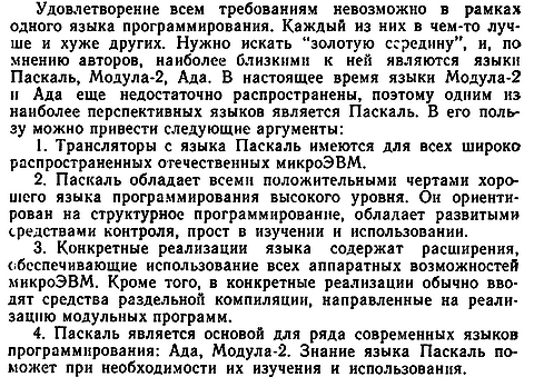

    Моей первой книжкой в школе была такая
    Бутомо И. Д., Самочадин А. В., Усанова Д. В. Программирование на алгоритмическом языке Паскаль для микроЭВМ. Учебное пособие. Ленинград 1985г. 216 с.
    Копия: https://drive.google.com/file/d/19pl...ew?usp=sharing
    из предисловия )
    * хотелось бы напомнить ВСЕМ, что это тема по ПАСКАЛЮ, а не
    для устраивания ХОЛИВАРОВ по ЯП. Спасибо.
    svinka, хорошая книга, простым языком написана, как справочник по реализации или первичному ознакомлению самое то. У меня была вот такая (как справочник по функциям и операторам)
    http://publ.lib.ru/ARCHIVES/M/%27%27...EVM%27%27.html
