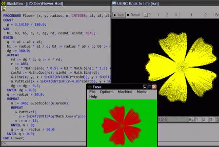

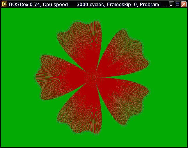

    P.S. Вот файлик Flower.pas, работающий в TurboPascal 7.1, да что-то у меня не сладилось записать его с помощью утилиты rt11dsk.exe на образ диска (вроде делает, но из Паскаля читает мусор). Будет желание — помогите, пожалуйста, адаптировать для Pascal/Fast. Чтобы цветочек получился круглый понадобится ввести аспект, корректирующий соотношение сторон экрана (домножить в процедурах рисования одну из координат (например, Y) на соответствующую УК-НЦ константу). Если что-то получится сделать, приложите, плиз, скриншот.
    Ага вот ещё темка, которая может вас заинтересовать: Порт графической библиотеки Graph (из Turbo Pascal) под ZXDev. Навеяно, само собою, тоже УК-НЦ. И хотя потом я больше занимался Спектрумом, потому что он стоял дома (а УК-НЦ в школе), но вспоминаю те славные денёчки, проведённые за УК-НЦ, с ностальгией.

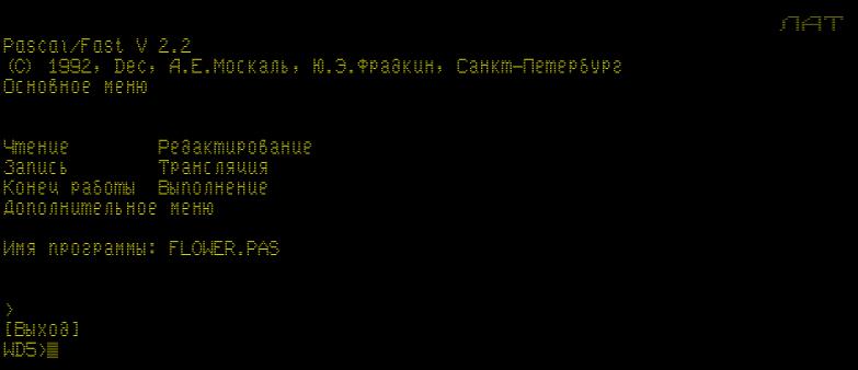

    Exclamation FLOWER.PAS для FAST-PASCAL 2.2

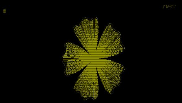

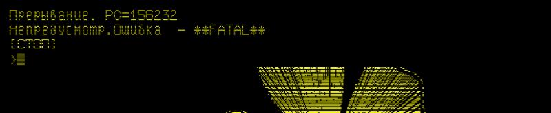

    Исходник из сообщения выше сразу же был мною "запихнут" в
    fast-pascal c целью запустить и посмотреть "цветочек" на УК-НЦ.
    Подробный отчёт с картинками.
    Исходник был приведён к такому виду, что бы обеспечить
    возможность компиляции в этой среде :
    PROGRAM Flower;
    {$i pas:Graph}
    VAR
      Gd, Gm: INTEGER;
    PROCEDURE DrawFlower (x, y, radius: INTEGER; n: INTEGER; a1, a3, a5: REAL);
    CONST
      p = 3.1 { 0.0172 };
    var
      b1, b3, b5, q, r, dg, rd, cosRd, sinRd: REAL;
    BEGIN
      q := a1 + a3 + a5;
        b1 := radius * a1 / q; b3 := radius * a3 / q; b5 := radius * a5 / q;
      dg := 360.0;
      REPEAT
        rd := dg * p; q := n * rd;
        r := ABS(b1 * SIN(q * 0.5) + b3 * SIN(q * 1.5) + b5 * SIN(q * 2.5));
        cosRd := COS(rd); sinRd := SIN(rd);
        MoveTo(x, y); LineRel(ROUND(r*cosRd), ROUND(r*sinRd));
        PutPixel(x+ROUND((R+4.0)*cosRd), y+ROUND((R+4.0)*sinRd), WHITE);
        Dg := Dg - 0.5;
      UNTIL Dg = 0.0;
      q := radius / 10.0;
      REPEAT
        n := 345;
        REPEAT
          PutPixel(x+ROUND(q*COS(n*p)), y+ROUND(q*SIN(n*p)), WHITE);
          n := n - 15;
        UNTIL n < 0;
        q := q - radius / 50.0
      UNTIL q < 0.0;
    END {Flower};
    BEGIN
      Gd := 1; Gm := GraphAndText;
      InitGraph(Gd, Gm);
      SetBkColor(bLACK); SetColor(wHITE); ClearDevice;

    Единственное, что при нажатии на "эни_кей" и прекращения отрисовки
    вместо "обычного" завершение вылетает сообщение об ошибке такого вида,
    но это не страшно - возможно в конце требуется какая-то процедура (про которую я забыл) и главное FLOWER.PAS рисует цветок ! )

    Отлично, отлично, Слава! Я тут слегка подправил вариант, чтобы рисовал и серединку. Также ввёл коррекцию соотношений сторон, но в точном значении аспекта я не уверен (домножил по координате Y) — надо пробовать на реале. Кстати, в конце нужна процедура SetGraphMode(Text), тогда ошибка не возникает. А работать с образом диска у меня получилось с помощью плагина RT11dsk для Total Commander.
    Ну и вот вариант на Обероне для Спектрума. Как видите, в нём легко угадывается старый добрый Паскаль. Рисует довольно медленно вследствие низкой скорости вещественных вычислений на Z80. Хотя ускорить конечно можно.
