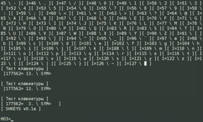

    SHKEYS.PAS(SAV) - и до кучи там же, ещё одна программка на ПАСКАЛЕ
    - выводит 10-ые номера и соотв. им символы.
    ПАСКАЛЬ опять же )
    PROGRAM SHOWKEYS;
    VAR
    	INKEY ORIGIN 177560B:			INTEGER;
    	KEY ORIGIN 177562B:			INTEGER;
    	I:	INTEGER;
    /* SHKEYS v0.1a */
    FUNCTION KEYPRESS: BOOLEAN;
    BEGIN
    	KEYPRESS:=FALSE;
    	INKEY:=0;
    	IF(INKEY AND 128)<>0 THEN KEYPRESS:=TRUE;
    END;
    BEGIN
    	I:=0;WRITELN;
    	WRITELN('[ Номер \ Символ ]');
    	FOR I:=32 TO 127 DO WRITE('[ I=',I:2,' \ ',CHR(I),' ]');
    REPEAT
    	WRITELN;
    	WRITELN('[',CHR(14),' tEST KLAWIATURY ',CHR(15),']');
    REPEAT
    UNTIL	KEYPRESS;
    	WRITELN('[ 177562=',KEY:3,'. \ SYM=',CHR(KEY):3,' ]');
    	IF KEY=3 THEN
    		BEGIN
    			WRITELN(CHR(15),'[ SHKEYS v0.1a ]');
    			/*$C	EMT	^O350 */
    		END;
    UNTIL   0>0;
    END.
    (! Важно) Образ дискеты загружается только в эмуляторе ДВК - Patrona, но данные читаются везде конечно! )
    На дискете присутствуют PASY2K.(SAV,OBJ) - пропатченный и поправленный form'ом и PASDWK.(SAV,OBJ) - OMSI Pascal.
