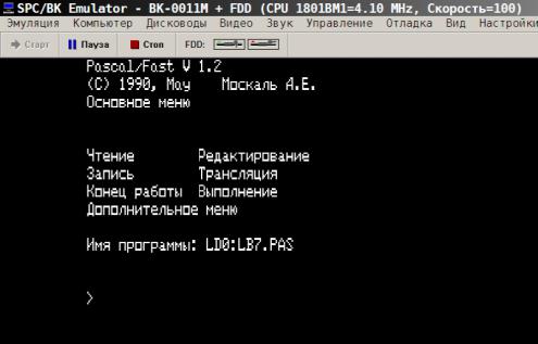

    Arrow версии модуля Graph !!! Fast-Pascal.
    Я давно это всё подозревал, а сегодня всё таки раскидал по нужным местам и просто запустил и вся теория разом подтвердилась, FAST-PASCAL и в том числе модуль GRAPH были впервые реализованы для ДВК-2М.
    Затем и на БК-11М
    О том что турбо среда и модуль граф начиная с самой первой версии имели УК-НЦ воплощение было известно и так. Ура! Всем кто знали и молчали троекратное! ) Учитывая, что модуль GRAPH двухцветный - сильно упрощает адаптацию под конкретное видео устройство каждой из отечественных PDP-шек.
    осталось ещё найти мифический GAS.SAV...
ID:	46493   Нажмите на изображение для увеличения.
    Последний раз редактировалось hobot; 26.05.2014 в 01:52.

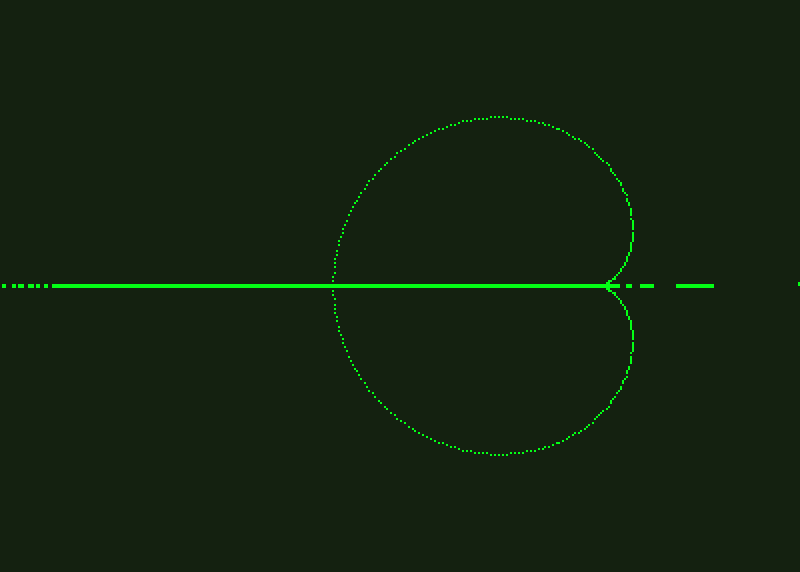

    Post md.(pas,sav)
    На закусочку к предыдущему сообщению, я до конца так и не доглядел,
    вернулся к компу оно вылетело в систему, но первый кадр сделал сразу )
    Да! Теперь и на спектруме? http://zx.oberon2.ru/forum/viewtopic.php?f=10&t=85
