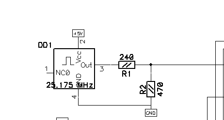

    Меня сейчас больше волнует правильность согласования 5 вольтового генератора с 3,3 вольтовой CPLD
    У меня вот так было сделано - до сих пор не сгорело
