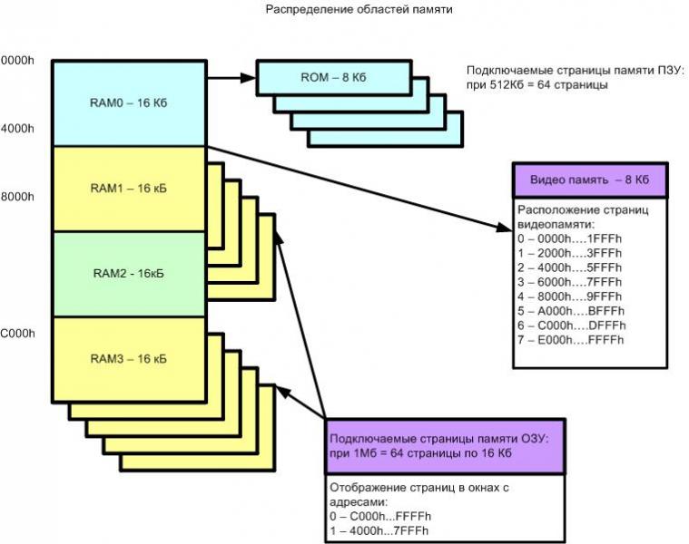

    У профи есть бит в каком то из портов, по нему окно с переключаемыми страницами озу перемещается из #c000-FFFF в #4000-7FFF, по сути это Исключающее ИЛИ этого бита в порту с A15 для дешифратора страницы проца с переключаемыми страницами памяти, так что для реализации надо 1 триггер + 1 XOR, укладывается вообще в 1 макроячейку CPLD серии MAX
    А нужно для того что бы не переключать старшие адреса у CP/M там как минимум точки входа в BIOS и BDOS

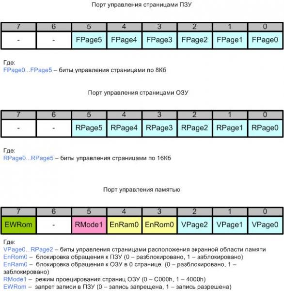

    Типа вот так вот.
    Прошлую картинку удалил. Еще добавил рисунок портов управления памятью.

  3. #173
    ZEK
    Вроде так, и еще видео озу из адресного пространства порта исключается при необходимости?

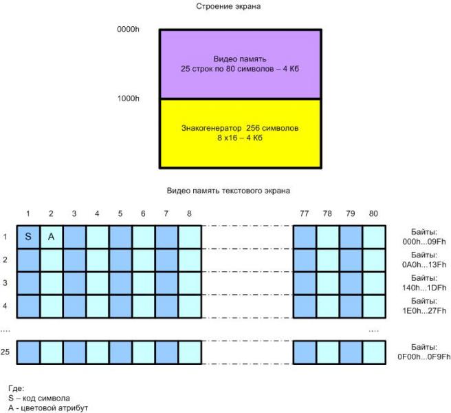

    Совсем забыл что для текстового режима нужен знакогенератор. А так как он загружаемый и занимает 4кб (8x16 - 256 символов), то общая видеопамять будет 8 кб.
    Картинку памяти обновил.
    Память общая, отдельного видео ОЗУ нет. Видео можно просто заблокировать, не выводя на экран.

    ZEK
    Я имел ввиду как в спектруме включил второй экран, а в с000-фффф разместил к примеру 0 страницу ОЗУ, в итоге в адресном пространстве проца нет области видеопамяти
    Все понял тебя. Можно сделать по другому, ограничится например страницами 0,1,2,3. А все остальные видео не доступны.
    Т.е. аппаратно при обращении к видео блокируются биты RPage2...RPage5, иными словами обнуляются.

    Еще добавил рисунок строения экрана. В принципе текстовый экран напоминает PC шный
