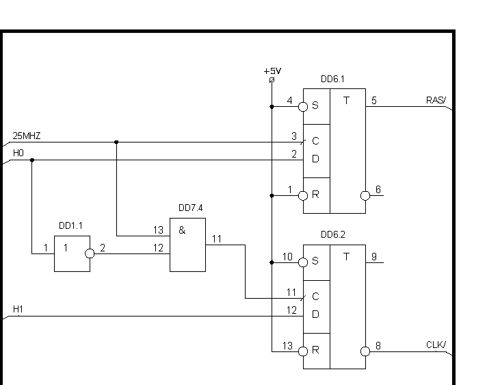

    Еще вопрос, как правильнее описать вот этот кусок схемы.
        -- Сигнал стробирования адреса и формирование частоты процессора
        -- Примечание: память работает на частоте 12,5МГц, процессор на частоте 6,25МГц
      Clock_sync : process(CLK_25MHZ)
                        begin
                      if (CLK_25MHZ'event and CLK_25MHZ  = '1') then
                              Strobe_Addr <= Sync_count(0);
                              if(CLK_25MHZ  = '1' and Sync_count(0) = '0') then
                               C_CLK <= not Sync_count(1);
                              end if;
                            end if;
                 end process Clock_sync;
    Так как схема синхронна, то для того чтобы работать в VGA в столь извращенном виде необходимо чтобы память работала считай в турбо режиме. В данном случае H0 = 12,5МГц, H1 = 6,25МГц. Процессор планируется работать на частоте 6,25 МГц.
    Сигнал RAS/ это считай строб адреса для мультиплексоров типа КП13.
    Типа такой схемы я опробовал в втором Фениксе (память работала всегда на 7Мгц, а процессор либо 3,5МГц, либо 7МГц).
  3. #203
    31.03.2008
    735
    80
    37 сообщений
    if rising_edge(f25) then RAS <= H0;
    if rising_edge(f25) and H0 = 0 then CLK <= not H1;
    синтаксис проверяй!
    можешь объединить все под условием rising_edge или как ты пишешь : 'event и '=1
    ZXM-Phoenix rev.01 2048K, VG93 hw emulator
  4. #204
    14.06.2005
    г. Калуга
    10,149
    217
    776
    420 сообщений
    23 Post(s)
    синтаксис проверяй!
    Как я понял, будет выглядеть так.
                        begin
                              Strobe_Addr <= Sync_count(0); -- RAS <= H0;
                              if Sync_count(0) = '0' then
                                 C_CLK <= not Sync_count(1); -- C_CLK <= not H1;
                              end if;
                         end if;
  5. #205
    31.03.2008
    735
    80
    37 сообщений
    Mick, да, все правильно. Можно сделать 2 отд.процесса - по 1 для каждого сигнала (CLK и RAS), профики вроде так делают обычно, разделяют логику. Все условие в скобках необязательно писать. Но если тебе так проще, то и нормально.
    http://tehnari.info/glava-2.-yazyk-v...zyke-vhdl.html - тут приоритеты (по возрастанию), чтобы меньше скобок делать.
  6. #206
    14.06.2005
    г. Калуга
    10,149
    217
    776
    420 сообщений
    23 Post(s)
    Я пока не профик, я еще только в начале пути
    Кстати, если допустим разделить процессы
    то если с RAS понятно
      RAS_sync : process(CLK_25MHZ)
                        begin
                         end if;
                 end process RAS_sync;
    То вот для CLK процесса как правильнее будет
      CLK_sync : process(CLK_25MHZ)
                        begin
                              end if;
                         end if;
                 end process CLK_sync;
    или
                        begin
                      if CLK_25MHZ'event and CLK_25MHZ  = '1' and Sync_count(0) = '0'  then
                       end if;
    Или они равнозначны?
    Последний раз редактировалось Mick; 15.07.2013 в 21:37.
  7. #207
    31.03.2008
    735
    80
    37 сообщений
    Ну, я разницы не вижу.
    Как читать удобнее, то и выбирай.
    Пришло в голову:
    возможно, во втором случае надо включить в список чувствительности еще и Sync_count(0), только я не уверен.
    Последний раз редактировалось IanPo; 15.07.2013 в 22:44.
