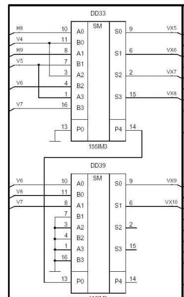

    Вот вроде сигналы синхрогенератора все описал (во вложении).
    Еще бы отдиаграммить это бы все для полного счастья.
    Следующим шагом надо работу с памятью описать.

    Диаграммы я пока не знаю как в квартусе строить.
    Я о твоих диаграммах, проектных. Про развертку.
    Посмотрел код гориз.развертки:
    можно тогда сделать условие не Vsync=1, а Vsync_count=411.

    Да, в принципе и так можно. Все никак не привыкну к абстракции этого языка. Я все на схему опираюсь.
    Отмечу себе на заметку на будущую оптимизацию. Пока оставлю как привык
    Диаграмм разверток нет, только синхросигналы управления.
    Я их чуть позже тоже выложу, потому как там надо будет скорректировать фронты срабатывания.
    ---------- Post added at 16:25 ---------- Previous post was at 16:21 ----------
    Кстати, а простенького кода сумматора нет. Мне нужно 6 адресов сложить чтобы на следующую строку переключится.
    Тут задумка http://zx-pk.ru/showpost.php?p=600922&postcount=192 в pdf-ке
    P.S. Правда я похоже на схеме ошибся. Я расчитал для одного банка памяти что надо прибавлять A0h к каждой строке, а нужно 50h, потому как банки две и адреса у них при обращении к видеопамяти синхрогенератором одинаковые.
    C = A + B

    А флаг переноса? Там как бы складываются неоднородные сигналы (не по порядку)

    Mick, а что ты имеешь в виду под сумматором?
    Знак плюса - сумматор.
    Sync_count <= Sync_count + Sync_count2; SyncCountы - signalы опред.разрядности.
    Где в схеме сумматор ? Опиши подробнее.

    А зачем делать линейную видеопамять? Можно отвести под строку 256 байт. Так и генератор видеоадреса будет проще, и для Z80 меньше геморроя при расчете адреса.

    Да особо гемора то нет. В PC особо не заморачиваешься A0h прибавлять

    На схеме ram.pdf два крайних левых ИМ3 сумматора.
    Там я ошибся, они прибавляют как бы A0h, а нужно 50h (потому как видео буферы как бы параллельно работают).
    Но для примера хотя бы как на схеме опишите. Буду безмерно рад

    C = A + B + Carry ?
    A,B к примеру 8 бит, С-9бит, 9 бит как знак переноса для следующего сумматора

    Чтобы не гадать вот что надо просуммировать.
    Это кусок схемы с ошибкой, но суть не меняется.
