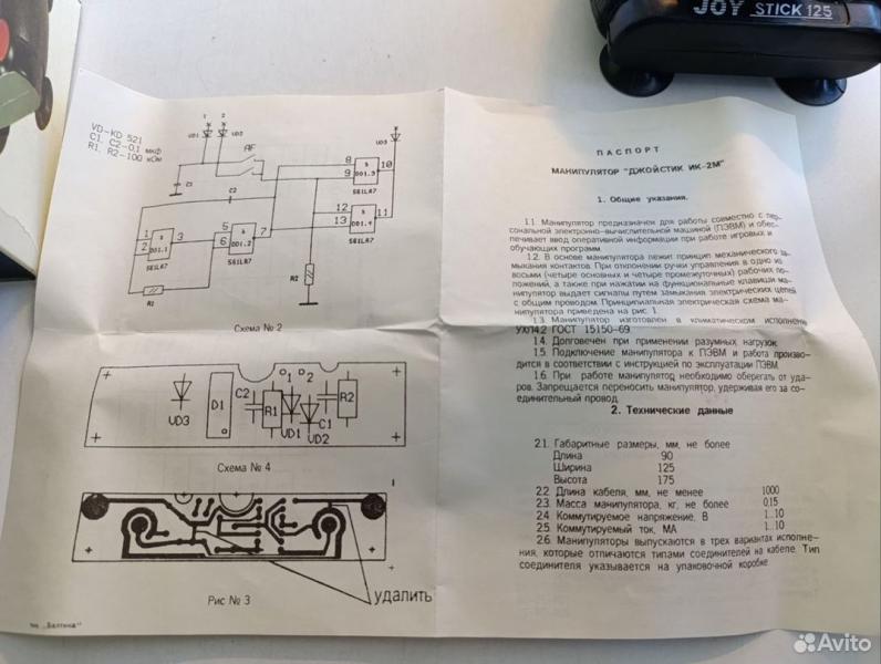

    Mikele_P, ситуация в том, что питание подавалось именно за счет подтягивания через резисторы на стороне контроллера порта кемпстон-джойстика. Если он был собран на буфере с инверсией, схема не работала, т.к. питание подавалось обратной полярности. Использование семиконтактного разьема и восьмижильного провода, отчасти решает эту пробему.
    Цитата Сообщение от Mikele_P Посмотреть сообщение
    питание на генератор идет постоянно, пока кнопку не нажмешь?
    Емнип, там какие-то из дорожек перерезаются при распайке схемы.
    15.08.2017
    г.Кемерово
    13
    Все. Кажется понял.
    Красным -- где разорвать
    Синим -- где кинуть перемычку
    Зеленые -- детали.
    С лева на право:
    1. Резистор 5-10кОм, подтяжка к земле
    2. Конденсатор 1-10 мкф -- питание
    3., 4. диоды для фантомного питания
    5. резистор задержки 5-10 ком (надо подбирать)
    6. конденсатор задержки 10-20 мкф (надо подбирать)
    7. микросхемка 561ла7, чтоб и при снижении до 3в питания работало.
    8. резистор токоограничения 50-100 ом
    А чтоб всё работало, то подтягивающие к +5в резисторы тех каналов что идут на питание (думаю надо брать противоположные, типа левый и правый или верх и низ, чтоб одновременно на 0 не уходили) должны быть 100-150 ом.

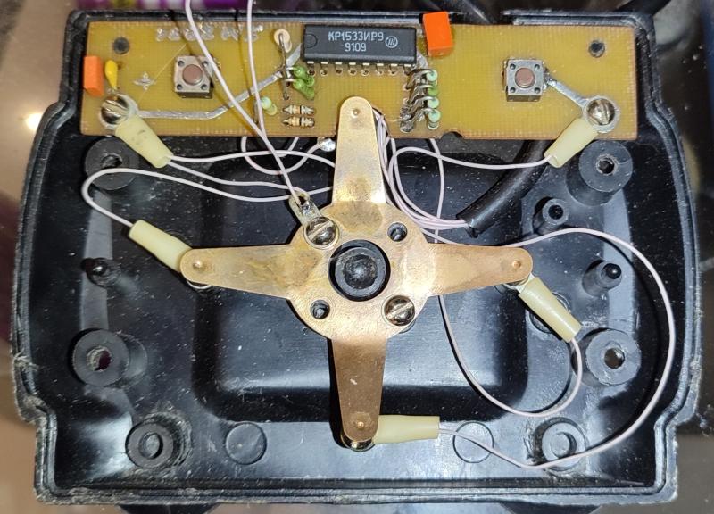

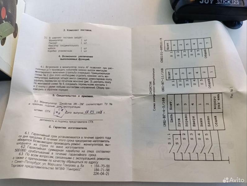

    Внутри обнаружилась интересная плата, по видимому для autofire, есть у кого схема? Забавно что 7 и 14 выводы предполагаемой микросхемы соединены.

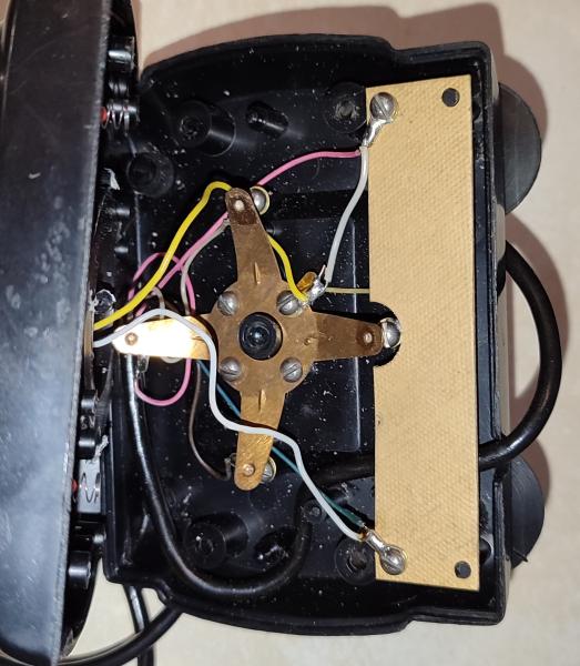

ID:	81444 Называется купил джойстик на Авито по дешевке
    Оригинальные ZX-Spectrum 48, 48 PLUS+BDI, ZX-INTERFACE 1 bis, KAY-1024, Кворум-192, Кворум-128 CP/M, Кворум-64, ZS-Scorpion 256 Turbo+&Caro ZX_MC, Мастер48К

    ,ну у нас только такие продавались. я про платки вместо картонок узнал лет 10 назад, когда на спектрум вернулся.

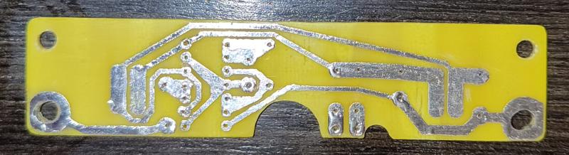

Название:	Плата джойстика.jpg
ID:	81722 Сделал платку лутом, только под закрытые кнопки

    Jukov, разводил такое, ещё до всех этих ЛУТов.
ID:	81736А такое разводил?

    Jukov, эксперименты с заменой мембранных кнопок на корпусной товарный вариант - проводил. Когда как и вы, наткнулся на комплектацию с муляжом, из картонки. Правда, по более фирменной схеме, без ИРок.

    В ирке то вся соль, т.к. позволяет реализовать все кнопки как отдельные функции
