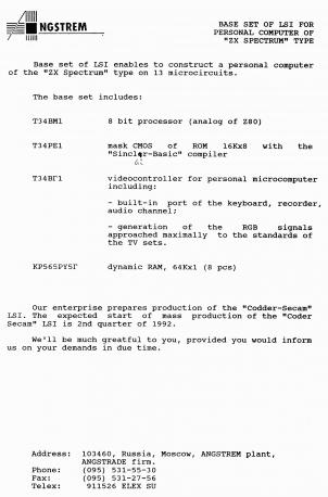

    Нужна распиновка этой пзу, хочу заменить на РФ.

    Sava, распиновка у Т34РЕ1 одинаковая с 27С128

    Кстати, а я вот так и не могу понять, она 16к или 32?
    Есть у меня дельта-микро (она же секам-диск) вот там стоит именно ре1, но в секам-диске есть еще и трдос... Секам-диск увы, почил, и посмотреть негде.
    PS Все, разобрался. там стояли помимо 2*рф6 под трдос.
    16 кбайт.
    Если стояла в компьютере Т34РЕ1 то надо на плате "оторвать" первую ногу от всего и оставить в воздухе.
