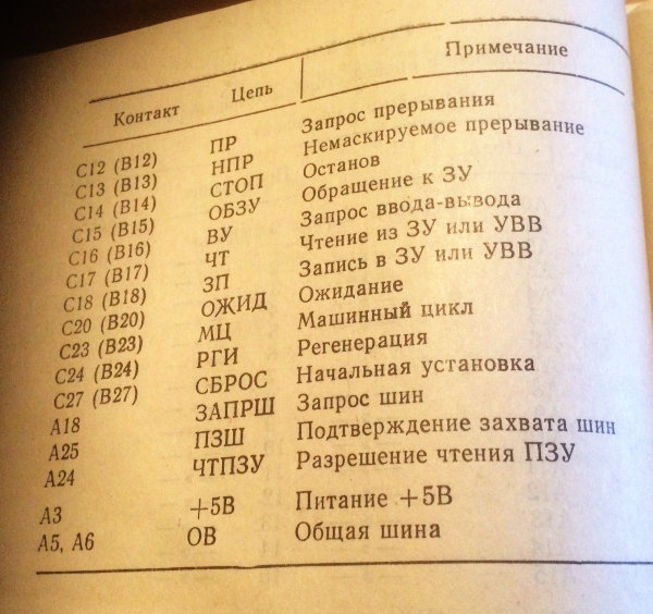

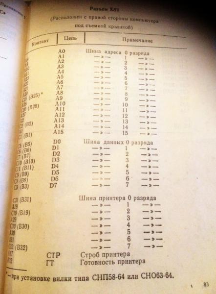

    Вот распиновка из книжечки - интересно, что никакого C28 (B28) там нету - только A24, на который надо подавать +5В, чтобы запретить бортовое ПЗУ (ну точно как в оригинальном ZX):

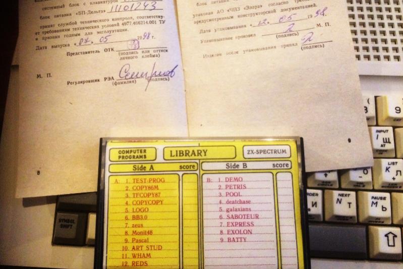

    Вот паспорт с датами и кассета поближе сфотканы:
    На кассете вроде ничего особенного...

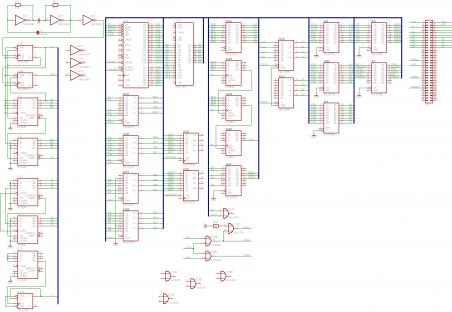

    Вот схему бы до конца перерисовать

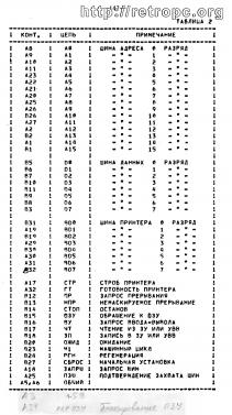

    Вот тут сканы есть (выше в этом топике ссылка была), только версия книжек чуть постарше - у меня видать самые последние
    http://retropc.org/index.html?action..._soderjanie=88
    P.S. Вот распиновка из скана руководства по вышеприведённой ссылке - тут тоже С28 (B28) нету:
