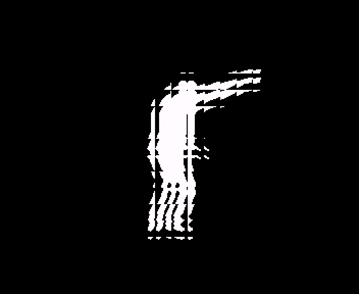

    Как это выводится? И как называется FX?
    http://zxaaa.untergrund.net/get.php?f=DEMO/jam.zip

    FX называется "анимация" Всё описано в Scenergy #2.

    Меня интересует "метод вывода изображения"
    Я долго всматривался, но так и не понял по какому принципу "разрывается" картинка

    Знакоместа берутся из текстуры по координатам, кратным 4.
