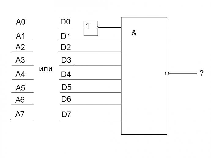

    Цитата Сообщение от MV1971 Посмотреть сообщение
    Не разу не встречал с инверсией в те годы.
    Да оно как-то и не логично. Контроллёр же "Химаками" задумывался как универсальный — для всех компов с разъёмом НЭТИ. И что, предлагать пользователям резать свои спектрумы, чтобы несчастный контроллёр заработал? А для контроллеров AY или ArtEast (LPRINT3) со стандартными A0-D0 снова переделывать? Это популярности контроллёру не прибавит, никто его не купит с таким геморроем.

    сколько было таких контроллеров, все напрямую без инверсии подключались
    Вспомнил! Там для чего то (без нее не работало) надо было поставить ЛА2. А вот куда в контроллере подключалась уже не помню.

    Vladimir_S, может просто надо было завести 4й бит #7FFD на ла2?

    Это я про Ленинград 1 имею в виду.
    ---------- Post added at 10:00 ---------- Previous post was at 09:54 ----------
    Я не помню. Но у кого я его брал, оставлял мне телефон. И когда я подключил контроллер, а он не зафурычил я ему позвонил. Он спросил какой вариант компа.И когда узнал что Ленинград 1 посоветовал ЛА2 подключить. А вот данные или младшие адреса, и самый младший инвертировать.Когда я сделал по его совету все заработало. А вот куда выход ЛА2 подключается забыл.

    Помнится, в 313А лаборатории меня учили подключать контроллёр (правда он был не Himac, но разъём НЭТИ) к Ленинграду 1 так:
    /IORD берётся с 3 н. ЛЛ1
    /IOWR берётся с 11 н. ЛЛ1
             ┌────────────X───────────┐
             │    1┌───┐              │
     /IORD ──┴──┬──┤&  │3             │
                │ 2│   o──┐           │
                └──┤ЛА3│  │           │
                   └───┘  │ 4┌───┐    │
                          └──┤&  │6   │  ┌──
                            5│   o────┴──┤   15 н. КП11 D37,D38
                    /DOS ────┤ЛА3│       └──
             │   13┌───┐              │
    /RDROM ──┴──┬──┤&  │11            │
                │12│   o──┐           │
                └──┤ЛА3│  │           │
                   └───┘  │10┌───┐    │
                          └──┤&  │8   │
                            9│   o────┴── 22 н. РФ4
                  /CTRL1 ────┤ЛА3│
  10. #19

    creator, Нет, кроме подключения ЛА2 других доработок не было. И работал контроллер без единого сбоя.

    По хорошему доработку надо делать именно на плате Ленинграда.
    В нем же все порты выбираются , во всем диапазоне через КП11, а контроллер должен отключить возможность выбора при включенной DOS.
