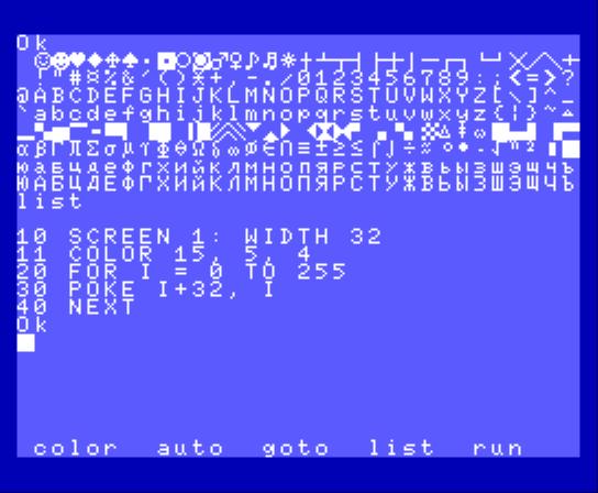

    Да уж, налицо глюки "видеокарты".
    Mifody, а не можете попробовать прямо в васике накидать нечто типа этого:
    БИОС в порядке? Не попорчен?
