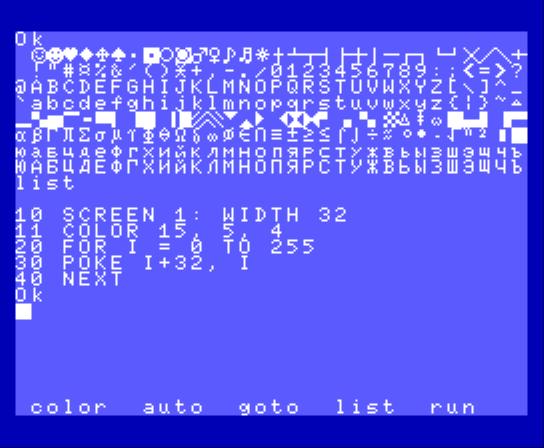

    Mifody, а не можете попробовать прямо в васике накидать нечто типа этого:

    Цитата Сообщение от DemonId7 Посмотреть сообщение
    БИОС в порядке? Не попорчен?
    Походу целый. Тест при проверке ПЗУ и ОЗУ ошибок не выдаёт.
    Спасибо всем откликнувшимся! Починил я свой комп. Сегодня весь вечер провёл с осциллом. Выявил неисправную D37. Не было /WR на 155РУ2. Заменил D37, стало лучше. Появились буквы в описании программы танец, появились надписи в тесте видеомонитора режима 1. Но присутствовали артефакты в виде цветных букв и квадратиков по экрану. Пало подозрение на РУ2, так как при их блокировке по /CE, режимы 0 и 2 остаются неизменными, а режим 1 пропадает напрочь. Вместо него просто пустой белый экран. Значит, за режим 1 отвечает связка КП11 и РУ2. КПшки я проверил, целые, значит надо проверять РУ2.. Проверить какая именно РУшка битая не удалось, так как выходы всех 4-х РУшек соеденины вместе. Хотя, я думаю, и не удалось бы, если только выход не отвалился полностью.. Выпаял все 4ШТ РУшек, поставил вместо них панельки. Если поменять местами РУшки, то характер артефактов меняется. Значит, сто пудово они. Нашёл у себя одну единственную РУ2, и методом перебора было выяснено, что битая D26. Теперь всё как надо..)))
