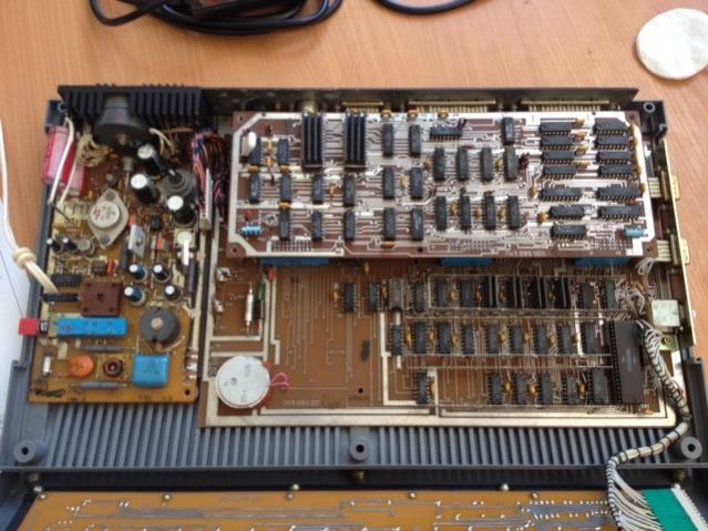

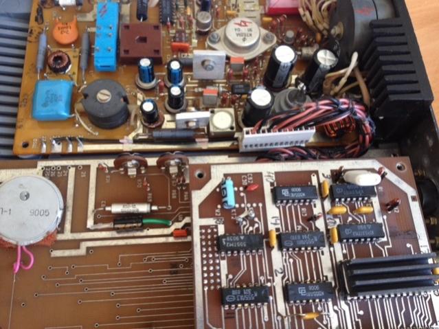

    У меня плата к БП разъемом подключена! Думаю, внешний вид не пострадает :-)
    Все победил!!!!
    Дело было так:
    Судя по осциллограммам процессор прыгал по адресному пространств как ему вздумается, а не так, как записано в ПЗУ :-)
    Было принято решение купить в Китаях логический анализатор, все равно пригодится!
    Но ту "лиса близехонько бежала" (с), спасибо ALSP (мы вместе работаем и хобби у нас ОЧЕНЬ похожи)!
    Собрали на "коленках" "шинный анализатор" из Arduino Mega,скормили ему шину данных, засинхронизировались сигналом "Чт.ЗУ" и вот что увидели:
    после ресета процессор читает из памяти F3 C3 20 29 и это верно! А вот дальше 00 00 04 00 08 00 00 00 00 00 94, а ведь должно быть 3E 84 D3 87 3E 00 D3 84 3E 82 D3 - вот незадача! Поиск по ROM дает одно единственное совпадение начиная с адреса 2900h. Похоже процессор не адресует А5? Подключаемся к шине адреса ... и да, там 0001h, 0002h, 0003h и 2900h 2901h 2902h... берем осциллограф и смотрим что у нас на 7 ноге D38, а там нули! А что на ноге 13? А там тоже нули!
    Но я точно раз пять, как минимум, проверял что на всех выходах ША процессора есть активность и на выходах буферов АП5 (D38, D39) тоже!
    Меняем процессор... и вуаля! все работает!
    Еще один ветеран в строю!
    Теперь и за контроллер дисковода не грех взяться, благо DK_SPB платку нашел! Будем паять-запускать!
    Всем ОГРОМНОЕ спасибо! Особенно Scaraby! :-)

    Поздравляю с победой! Было интересно. Ещё в копилку решений и опыта запись сделали! А вас не затруднит сделать фотку, как реализовано подключение БП в плате? Впервые о таком услышал, любопытно стало.

    Собственно, примерно так и было сделано, только вместо ПК8000 использована Arduino Mega2560.
    У нее и частота поболе (16MHz) и входов побольше - можно сразу ША и ШД читать.
    Да и удобней на ноутбуке прошивку править и заливать.
    Вот, собственно исходник прошивки:

    А вот и фото:
