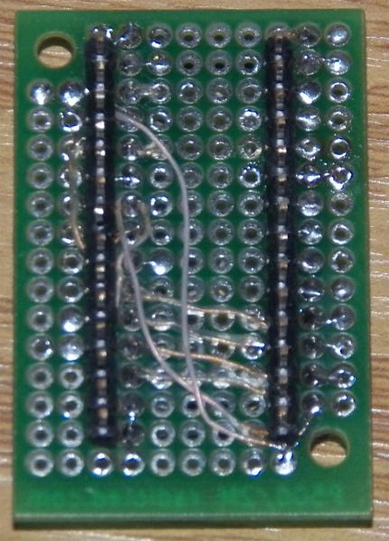

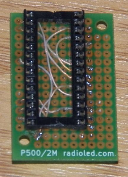

    Схему брал с этой темы.
    http://zx-pk.ru/threads/18970-pk8000-proshivki-plm.html
    Только пришлось заземлить неиспользуемые линии, так как в 8000 они висят в воздухе. В принципе, если бы я обратил внимание на это раньше - переходничек именно для этой микросхемы вышел бы проще.
