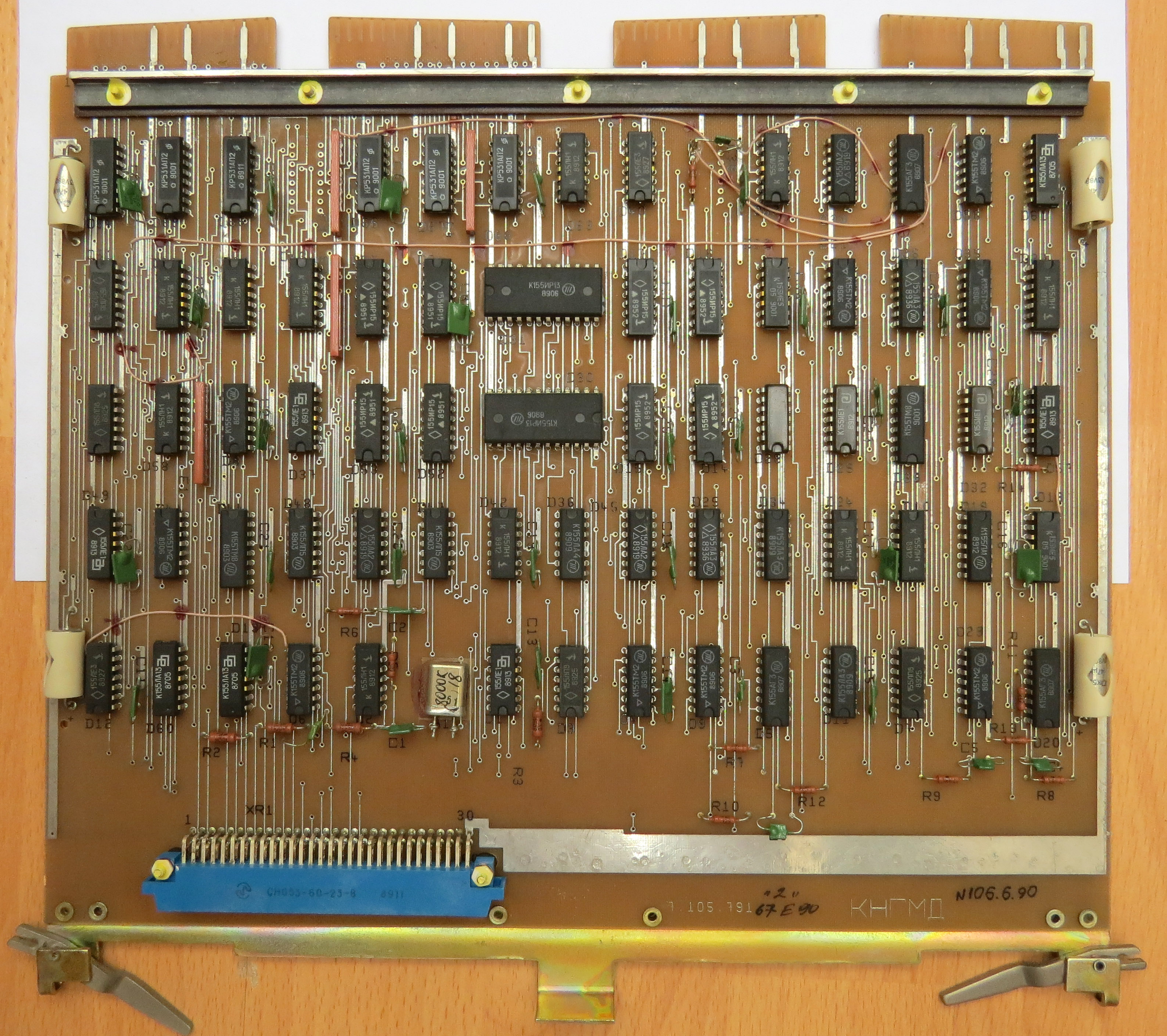

    Один из вариантов контроллера МХ из состава Славутич ПК-1 похоже может останавливать двигатель самостоятельно(?).
    В контроллер добавлены два ждущих мультивибратора с возможностью перезапуска в виде К155АГ3 (3я сверху, с право).
