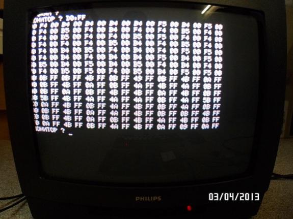

    Имеется специалист-экспресс,
    на CRT телевизоре изображение начинается за видимой областью, не видно первых два столбца и изображение немного плавает,
    на LCD телевизоре перый столбец виден, но изображение плавает намного сильнее.
    Вопрос к схемотехникам что и где крутить, что менять?
    Схема и фото прилагаются.
    Тут даже сервисное меню телевизора не всегда помогает (там можно уменьшить ширину по горизонтали). Это особенность видеоадаптера компьютера.

    Будем отталкиваться от стандартной платы:
    В первую очередь, ищем ЛА2 на торце:
    Режем по красному и соединяем по синему:
    В оригинале у Экспресса очень узкий кадровый импульс. Его хавают телики (даже многие современные), но он сводил с ума мой ТВ тюнер. Данная доработка удлиняет его и все становится шоколадно. Если этого недостаточно, то делается доработка №2:
    Ее суть заключается в том, чтобы заменить штатный делитель в эммитерном повторителе на подстроечник, подкрутив который можно согласовать размер размах видеосигнала. Так же, мне пришлось закоротить конденсатор на выходе:
    Этого более, чем достаточно. Замутишь - отпишись.
    Мне только единственный раз пришлось крутить "сервисное меню" в телике для юзания Спеца: это в моем старом 3УСЦТ "Реккорд-Ц275" и только фазу строчной развертки, ибо: 1. она была с завода не правильной, 2. этого требовало RGB подключение, которое опережает обычный сигнал. В остальных случаях данный доработанный Спец на отлично показывал на всех моих теликах, в том числе на современном LED 3D и обычном LCD 24" и китайском 8".
    Видимо тебе повезло, у тебя был всего один телик в жизни Шучу.
    У меня страдали этим все трубчатые телики (в жизни). Монитор Электронику 32ВТЦ вообще крутилками настроить невозможно, что бы весь растр влезал. Я настроил так, что справа 16 пикселей не видно. Лучший вариант.
    Почти у всех китайских CRT телевизоров края растра кривые, а сам растр изменяет размер в зависимости от яркости в строке. Поэтому китайцы его растягивают значительно шире экрана, что бы не пугать зрителя. Я настроил телик под растр УКНЦ и теперь наблюдаю весь этот ужас.
